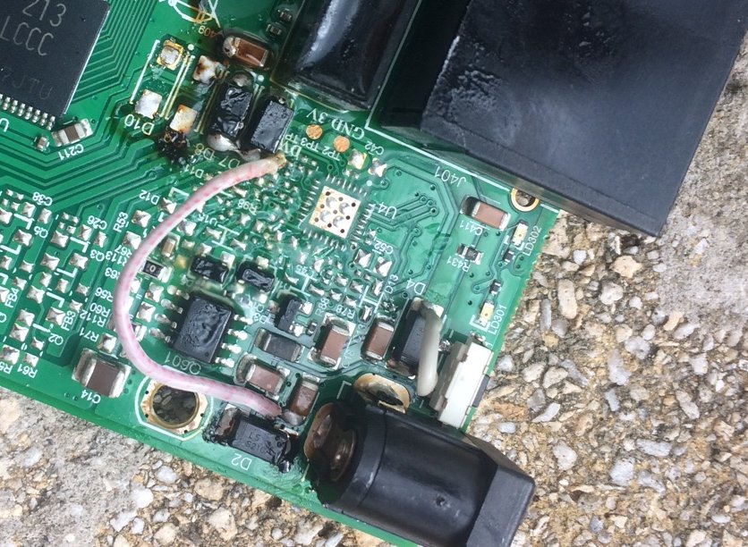

to Jenya: posílám foto úpravy RB750 na POE OUT/IN a IN-GROUP. POE-IN-GROUP nastavíš pomocí malých diod cca 2 Kč na horní ploše PCB. Fotka zachycuje stav, kdy je POE-GROUP na portech 5 a 4.

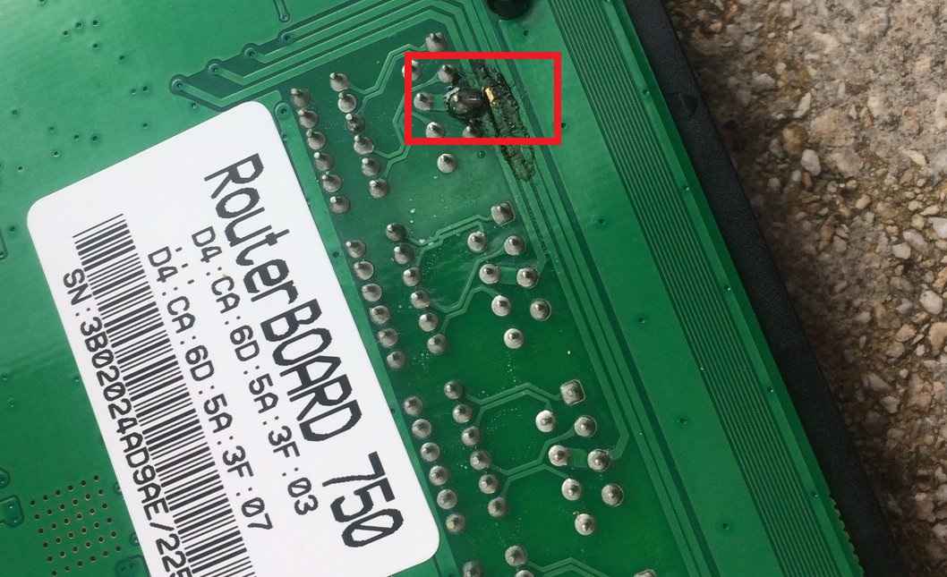

POE OUT-IN (obousměrné) se "nastavuje" na spodní straně PCB proletováním pinu, kde POE je, na "kolemjdoucí" spoje. Spoj je samozřejmě nutné oškrábnout od zelené masky v délce cca 2 mm, aby cín pěkně na měď chytl. Další úkon je zkratování diody dle foto. Bez tohoto zkratování je to pouze POE-IN na portu č. 1. Tak lze nastavit všechny RJ-ka jako POE-OUT-IN = obousměrné.
Připomínám napájením jen 24V, jinak je proud při napájení více zařízení na pinech konektorů ETH vyšší, než je povoleno! Je to samozřejmě garážová úprava, ale roky funguje a řeší spoustu problémů. Pokud by Sergej více myslel na naše potřeby, nemuseli bychom s takovým bastlením ztrácet čas, že ... Takto máme router, POE-IN i POE-OUT, jen těch 5 dírek je někdy málo. mpcz, 15.may.2018

mpcz píše:to Jenya: posílám foto úpravy RB750 na POE OUT/IN a IN-GROUP. POE-IN-GROUP nastavíš pomocí malých diod cca 2 Kč na horní ploše PCB. Fotka zachycuje stav, kdy je POE-GROUP na portech 5 a 4.
