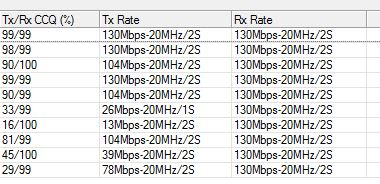

čím zabránit tomu, aby padal TX rate a CCQ u méně aktivních klientů? Mrknu na sektor kde je 10 zařízení a některá z nich jsou na nízkých linkovačkách a s malým CCQ. Stačí ale na klientovi rozjet např. Btest nebo aby tam byl větší přenos a link vyskočí na 115Mb a CCQ 90+ a dál není problém přenášet několik desítek Mb. Ale jak je zase chvíli klient neaktivní, tak link padá. ROS 6.34.1 a 6.36. Je jedno jaká je verze.
Štve mě to hlavně proto, že "přelinkování" na vyšší rychlosti chvíli trvá a pak je to znát i na speedtestu kde je vidět, jak rychlost postupně naskakuje od 1-16Mb. Pokud je link na 115Mb, tak rychlost vyskočí prakticny hned na 16Mb a drží.

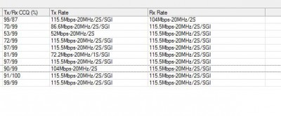

16Mb je klientský tarif. Rychlosti se jinak šplhají někam k 50-60Mb na 1TCP. Rate 115 je schválně, mám povoleno maximálně MCS13, víc nemá smysl, protože i když se dostane link na 130/144 tak jsou rychlosti +- stejné. NV2 s nastavením 2ms.
Na jiných APčkách se to děje v mnohem menší míře, skoro vůbec. SAr2 a 912ky drží prakticky bezproblémů, i když jsou to AP v zarušenějším místě. Ale tady na RB922UAGS-5HPacD a RF-horn se to děje furt.

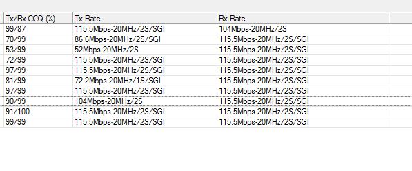

Tak nevím, přepnul jsem na only-N, nechal jsem rates v defaultu a stejně to padá. Hodinu to drželo na všech klientech a pak to postupně lehne u těch, kteří nepřenáší data. Ještě vyzkouším čisté Nko a nstream, ale radši bych NV2ku.
- link,ccq2.JPG (34.07 KiB) Zobrazeno 3301 x
