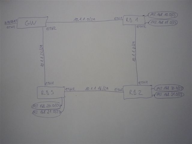

zdravím
mám malou síť, nyní jsem dodělal kruh (propoj mezi rb2 a rb3) viz obr.
potřebuji nakopnout jak s nastavením ospf. jde to i za provozu?
doposud cokoliv co jsem potřebobal jsem podle se fóra naučil, ale s tímto jsem v koncích...
díky michal

z jakyho dovodu delas na takove pidisitce kruh neni to trochu zbytecne :)?

mám to jako koníček a chci se něco nového naučit. a na rb2 je nejvíce lidí tak pro jistotu...

Myslím, že i na pidisíti neuškodí mít zálohování spojením do kruhu. :) Přechod na OSPF není složitej, dá se to krásně dělat i za provozu, protože OSPF vytváři dynamické routy až po zakázání té statické. Já jsem na routerech nejdřív nakonfiguroval OSPF a pak jsem postupně zakazoval statický routy a kontroloval jsem, jestli to fachčí tak jak má. Akorát dneska jsem zapojil do sítě novej router a omylem jsem mu v OSPF nastavil stejný ID jako měl sousední, čímž se OSPF uplně zbláznilo. Chvilku mě trvalo, než jsem na to došel. :D
ano, není to nic složitého, také jsem se toho bál..
dá se to úplně v klidu za chodu s tím kruhem zkušenosti nemám, ale věděl bych asi jak na to. udělal bych to dle "ceny interfacu"
předně bych chtěl upozornit na to, že při testování pomocí tracertu záleží odkud se testuje. Dá se totiž lehce nevědomky dosahnout toho že data budou lítat v kruhu. Prostě upload jednou stranou a downlaod druhou a to bude závislí taky odkud a kam to teče takže vzít papír a tužku a počítat costy.

trošku jsem s tím pohnul (mino jiné jsem po desáté přečetl manuál).
jěště nevím zda nechat vše backbone nebo 192.168.x.x subnety dát do jiných area?
díky

zdravím
kruh uz mi funguje. jiný problém, musel jsem vzdáleně restartovat rb2 a potom se dlouho "nehlásil" (smazali se dinamickýé routy na něj), dokud jsem nedopsal statické routy, poté jsem je opět smazal a vše bylo zase ok. mevíte někdo proč se to mohlo stát?
