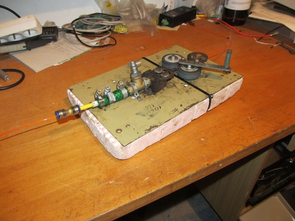

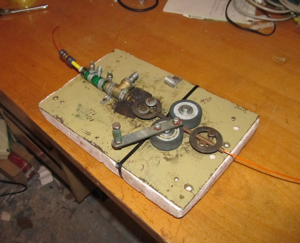

Přidám sem ještě obrázek naší foukačky. Je to tak trochu provizorium ve stádiu testování, ale už ho používám skoro dva roky a zatím nebyl čas ho udělat hezčí. Foukám nejvíc 2vl. a 4vl. mikrokabel AKSH do trubiček 7/3,5mm a taky jsem s ním foukal 12vl. mikrokabel AKSH do trubiček 10/5,5mm. Kompresor "číňan" za 3000,- zatím vždycky stačil
Nejdelší zafouknutá vzdálenost byla asi 500m. Před týdnem jsem foukal v ulici sedm úseků, 2vl. kabel, vzdálenosti od 210 do 300m, práce asi na 3 hodiny.

kuba_lysa píše:Přidám sem ještě obrázek naší foukačky. Je to tak trochu provizorium ve stádiu testování, ale už ho používám skoro dva roky a zatím nebyl čas ho udělat hezčí. Foukám nejvíc 2vl. a 4vl. mikrokabel AKSH do trubiček 7/3,5mm a taky jsem s ním foukal 12vl. mikrokabel AKSH do trubiček 10/5,5mm. Kompresor "číňan" za 3000,- zatím vždycky stačil![]()
Stejný kolečka mi leží v šuplíku se stejným účelem

Ty kolečka slouží k tomu, aby jste kabel strkali do trubičky?
Neutíká Vám vzduch trubičkou u koleček? Po kolika metrech si to začne "brát" kabel?

Atanono píše:Ty kolečka slouží k tomu, aby jste kabel strkali do trubičky?
Přesně tak, je do nich na soustruhu vytočená slabá drážky, která pěkně vede mikrokabel. Na začátek kabelu nic nedávám. Točit se musí stále, samo si to kabel nebere. Uchycení koleček má vůli, takže se dají povolit a roztáhnout nebo naopak stáhnout podle průměru kabelu, aby to pěkně sedělo. Vzduch neutíká, je jen v T-kusu, kam jde kabel přes provrtanou záslepku s těsněním. Ty trubičky jsou pouze vodicí, bez nich se občas kabel kroutil a když někde narazil, zlomil se. A houbička je pro lubrikaci kabelu, občas tam kápnu trochu gelu - kdo maže, ten jede.
