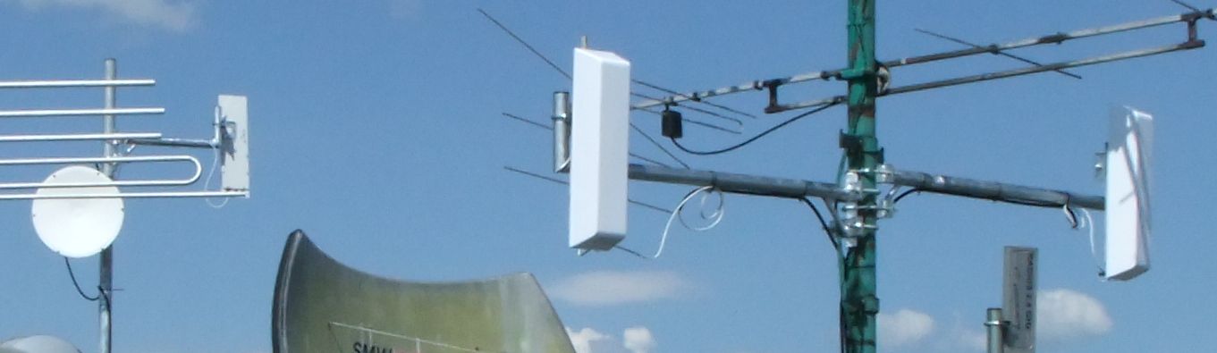

Příspěvekod dagus » 14 years ago
už jste to někdo měl v ruce? http://ipmedia.cz/default.asp?cls=stoitem&stiid=2298 Nemáte s ním někdo zkušenosti? Příjde mi to, nebo je to jeden z konstrukčně povedenejch kousků? Kvalitou antény to ale asi je nevalné, když se do toho musí vejít i TIK, to bude asi styl panelky plošňák co? Dělá dneska vůbec někdo jenej princip než jen pcb? Četl jsem tu nespočetkrát že ten starej prowax nebyl plošňák a ten už nebude,.. :-(
zober sektorku od UBNT 90 alebo 120° a maš pokoj :) toto zas vyzera ako daka činska habadura.
cinska ne - polska. uz sem u ni mnohokrat uvazoval, bohuzel sem se porad neodvazil to nekde vyzkouset (hlavne z casovych duvodu)...

Příspěvekod Spreamer » 14 years ago
midnight_man píše:zober sektorku od UBNT 90 alebo 120° a maš pokoj :) toto zas vyzera ako daka činska habadura.
UBNT sektor OK, ale k němu ztátový koax, nějaká další krabička pro RB, to je krok zpátky... Nějaké jsem objednal na zkoušku, řešení se mi líbí. Jsou zkoro pořád vyprodané, tak snad to taková hrůza nebude a pokud ano, snad se do té doby objeví něco jiného. Jinak mi to příjde jako krásné řešení proti RB SXT ...
Spreamer píše:
dej pak vedet jak to chodi ;)

Příspěvekod douby » 14 years ago
taky jsme zvědaví na test - provedení se mi docela líbí (bohužel jen podle obrázku, reálné zpracování neznám)

dal bych si na ty sektory pozor. Máme tu jeden 90° a jeden 120° a ačkoliv se ty širší zdaji v pohodě, ty užší hodně záviseji na použitý frekvenci.
Příklad:
5300MHz, signal -80
5500MHz, signal -70
5700MHz, signal -60
to je jenom u 90°, u 120° jsem tohle nepozoroval ale taky nezkoušel. Nicméně ta 90° je HW tedy higw wide, tedy větší frekvenční rozsah a přitom se mi zdá daleko menší.
hapi, to ale jirsouky extrem take takovy rozdil pri dolnich f. neni to nic divneho. ba naopak nebudu slyšet ty blbečky v indoorech
nicméně antény s rbčkem na konci +1, tedy zkusím
takovej rozdíl jsem neviděl na žádný jirousce. Obzvlášť ne na 5500-5700. možná vadnej kus, nevim.
jirouska 24 extreme 5,4 a 5,7 cca 10 SNR
evidentně je posazená na 5,7-5,8
no právě a to se mi líbí
miract
Ahoj, davate do toho sektoru na pigtailu Nka přímá nebo úhlová?
přímá, ale nesměji mít závit do díry, pak jsou moc dlouhý a nevejdou se tam.
