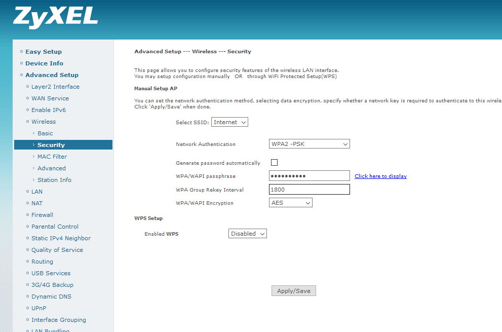

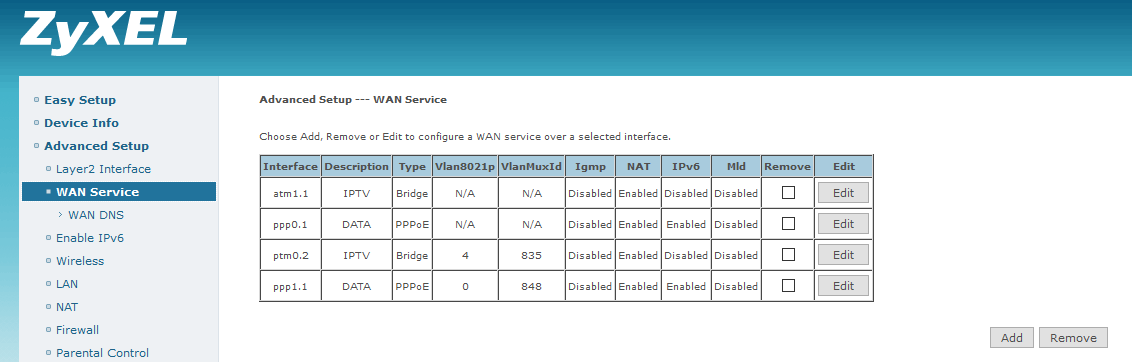

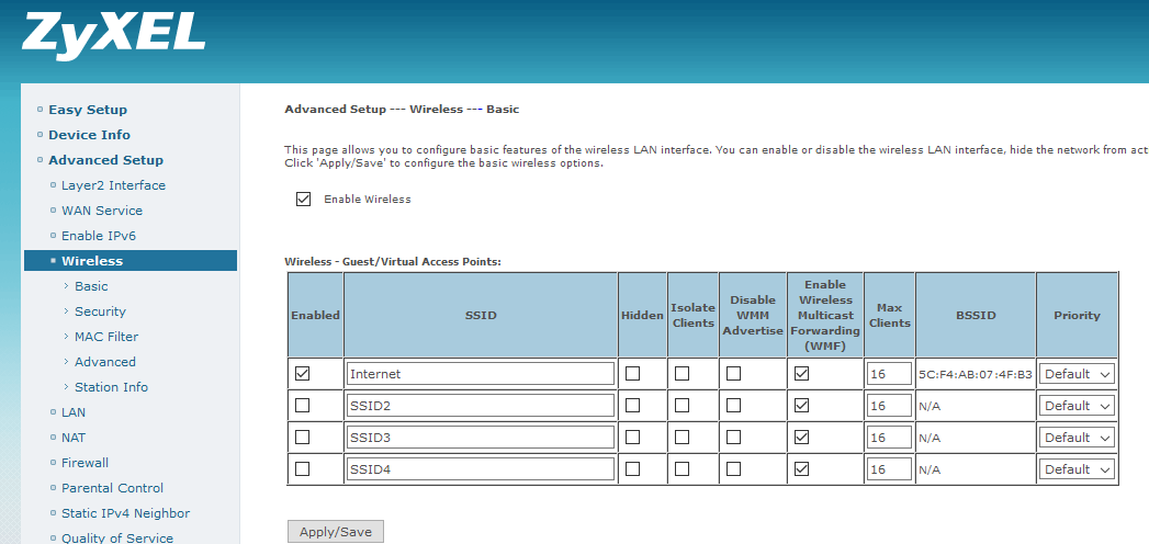

Nicméně, koukal jsem do modemu, a tam jsou na nastavení tyto dvě obrazovky:
Docela se bojím tam něco měnit, abych nemusel resetovat celý modem. Btw, televizi od O2 nepoužívám.

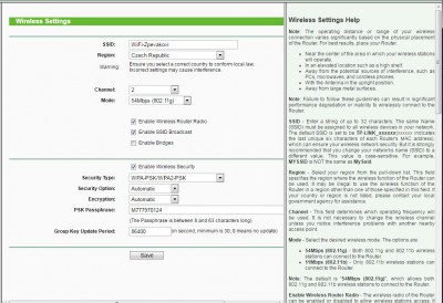

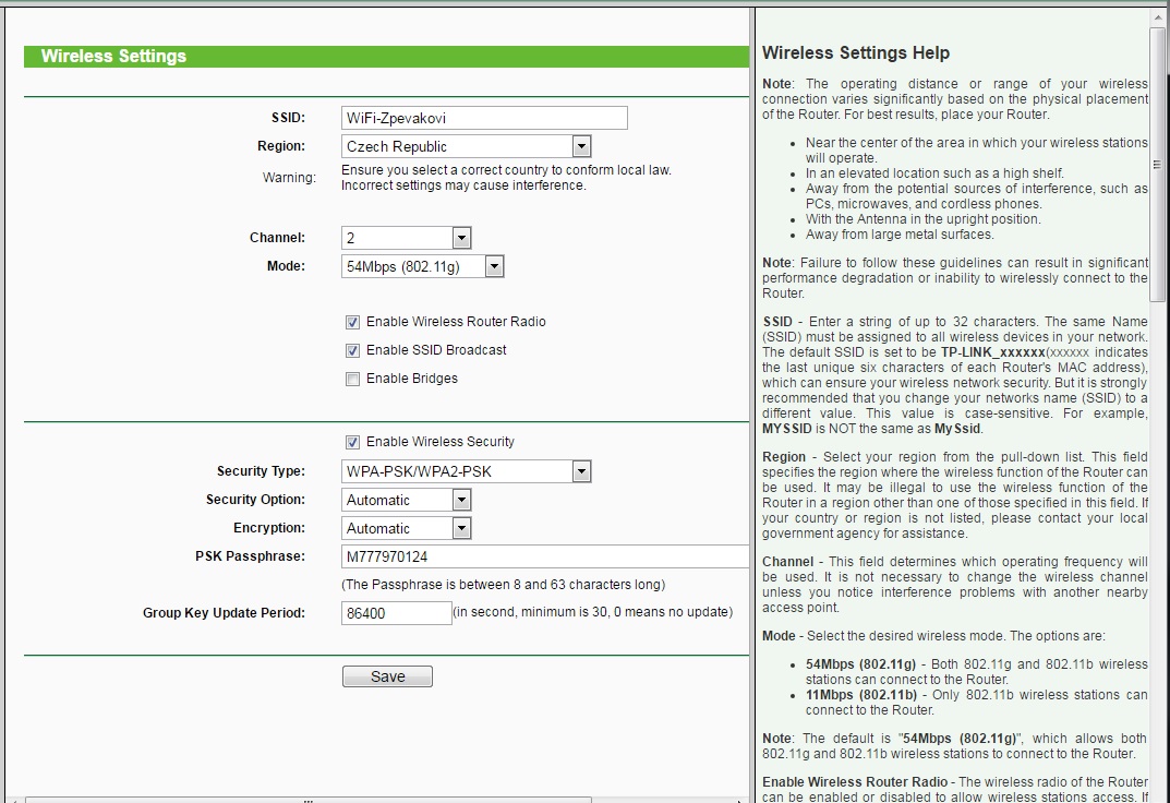

Ty printscreeny jsi poslal nejsou to co myslim. Myslim todle:
Enable bridges

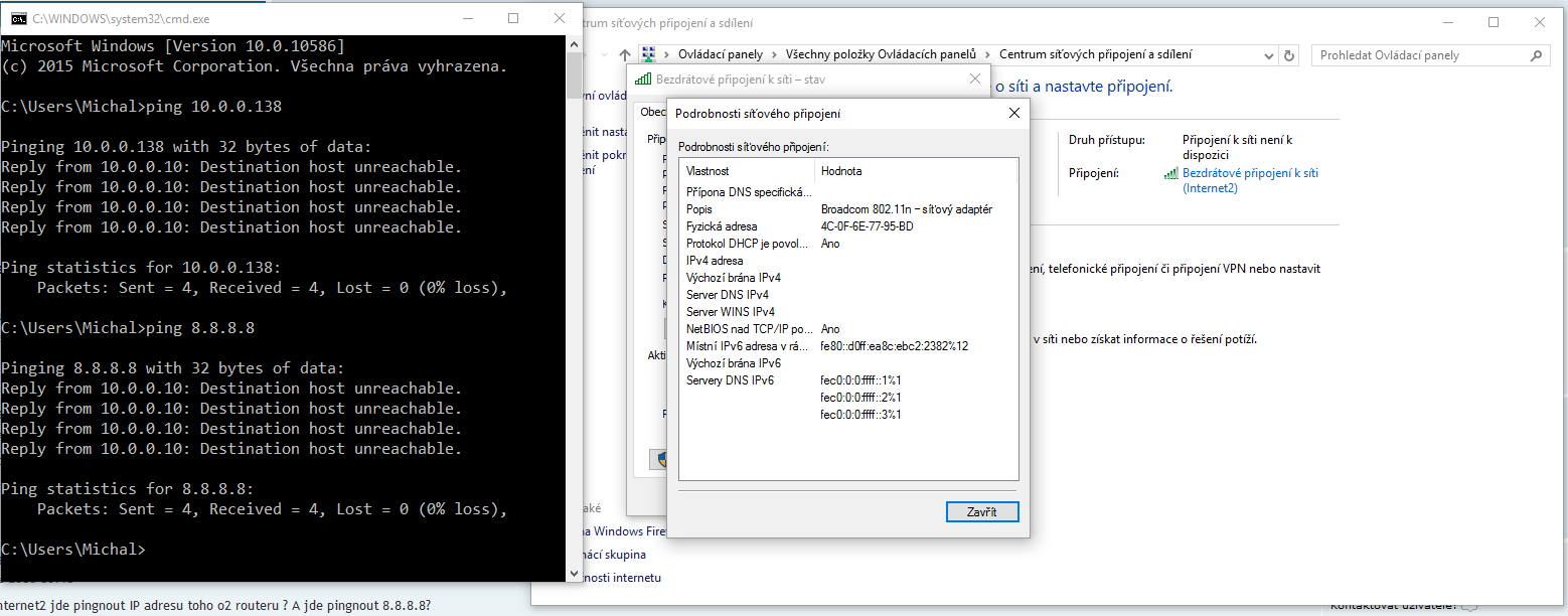

Pokud se pripojis na Internet2 jde pingnout IP adresu toho o2 routeru ? A jde pingnout 8.8.8.8?
Michal86
Příspěvky: 12
Příspěvekod Michal86 » 9 years ago
když se připojím bezdrátově k routeru, tak nedostanu ani IP adresu, tudíž ping nefunguje:

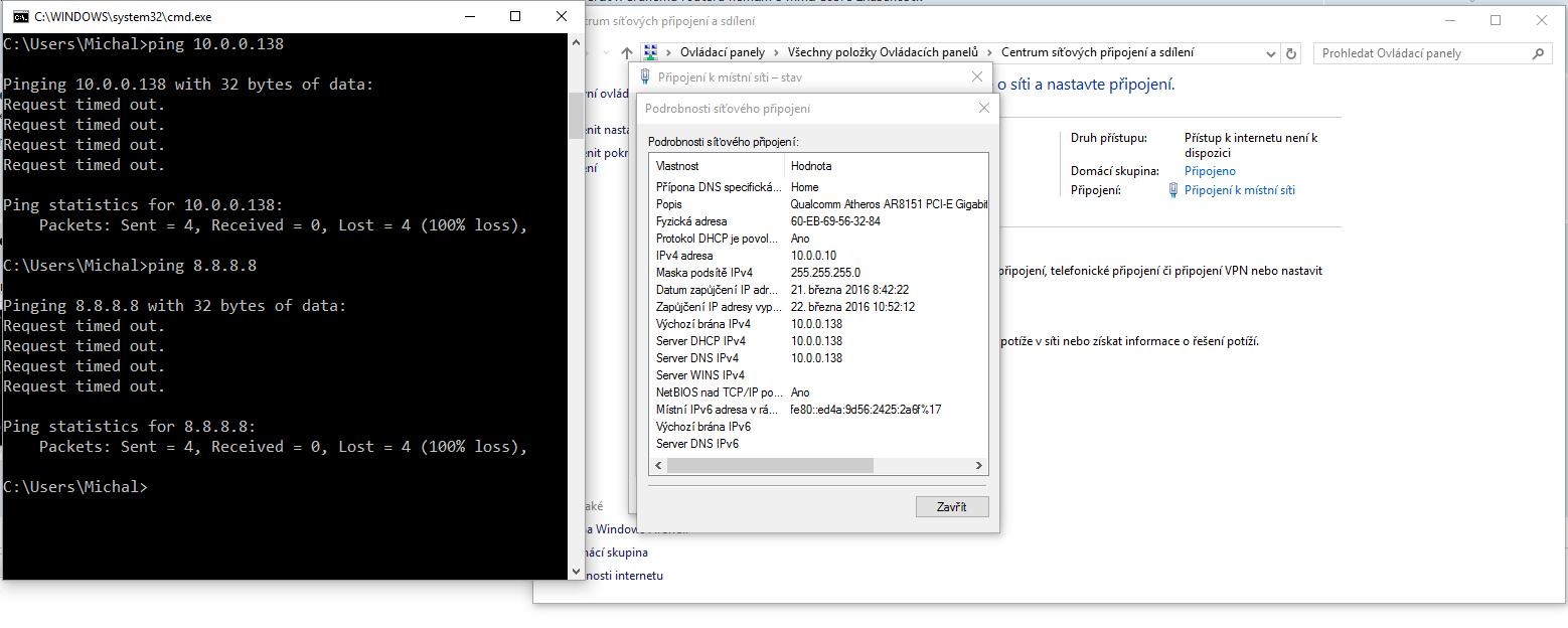

když se připojím drátem do routeru, tak sice IP adresu dostanu (a ta je v pořádku, 10.0.0.138 je dokonce správná adresa ZYXEL modemu), ale ping stále nejde
jak jsem ale psal, tak ping ve webovém rozhraní routeru funguje a pingne správně na google.com i jinam

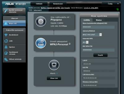

Jenomže v routeru 2 (ASUS) se nic nastavit nedá, pokud běží v režimu regenerativního zesilovače:
v hlavním menu se tváří připojen k modemu bez problémů:

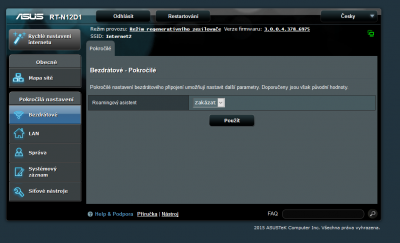

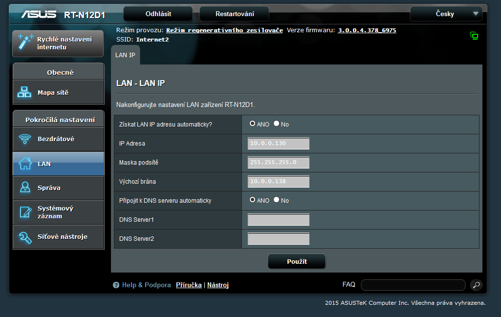

v menu LAN taky nic není:
