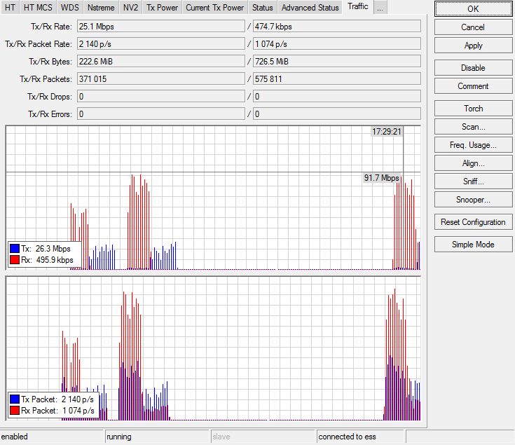

No zalezi i jak mas udelane dalsi casti. Ja dnes montoval klienta ve stredne zarusene oblasti.
No az jsem se uvidil, kolik mu to tam pojede :D
Speedtest Obrázek a jak to vypadalo na radiu: Obrázek
Obrazek z RB jsem radsi moc neorezaval, at je videt i menu ;) Opravdu je to po radiu a je to SXT :D
radio v SXT

Hadas spatne. Je to 20Mhz. Jinak jsou tam aktualne 3 klienti a ten posledni je hospoda. Tam jsem na booku po wifi dal 68Mbit. Taky jsem se divil. Docela bezne se dostavam na 50-60Mbit/s, ale tohle byl extrem.
Jinak 20/40MHz mam jen na jedinem miste. Vsude max 20MHz sirka kanalu.

mno tak at me spali boyskz ohen, ale 92MBit na 130M datarate? to mi pripadne nejaky moc zvlastni... resp.. bud tu mame vice zaruseno, protoze to jsem jeste nikde nevidel aby protekl tak velky realny provoz.
Ferenc Richard
info[at]RFservis[dot]cz
+420 774 164 886
teoreticky to mohl mit slinkovano na 145Mbit (se short preamble), a je to pomalu P2P spoj, vzhledem k tomu ze tam ma 3 lidi....
