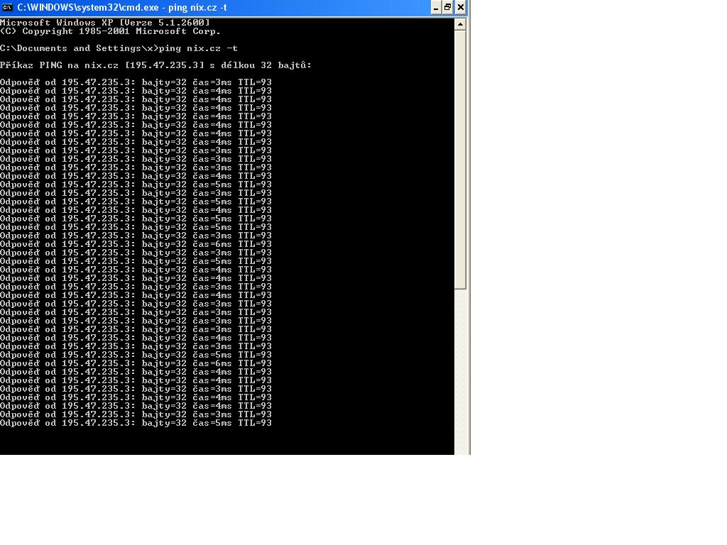

Tak ja beru ze sit se porad rozviji a hodlam ji dale rozvijet a nehodlam po kazdem roce predelavat patere . Zacatky kdy platilo je to pro par lidi to zatim staci uz sou hodne let za mnou. Nejdrazsi je muj cas a radeji ho travim v teple u pcka nez mrznout na strese :mrgreen: Takze radeji zainvestuju na zacatku a mam na hodne dlouho klid. Ted sem kupoval na velkou pater dalsi alcomy , koupil sem radeji 165 zabrzdeny softem na mensi rychlost a pak uz jen max dokoupim licenci , ale uz na ten sloup nemusim !!! To samy co se tyce anten radeji sem si nechal dat vetsi bubny ktery mi pak protahnou i tech 185 co alcoma umi a mam tam rezervy a uz zadny vymeny . Kazdej asi stavime sit jinak , ja ji delam tak ze se rozviji a bude dal rozvijet a pozadavky ny rychlosti porostou , taktez na odezvy, prto se snazim nka na pateri vyvarovat a radeji dam nstreme dual nez nko , ono 3 skoky nkem a mas ping hned o 10 - 15 ms vetsi .... pro ukazku prikladam obrazek jak to vypada kdyz mas skoky optika-10Ghz alcoma-nstreme dual-nstreme dual- pc, ukaz mi jak tohle udelas na nku vseobecne ..... nko na pater max jako last mile jinak me nelaka

Nanobridge==(bezdrát, airmax, asi největší prodleva, 1km)==Bullet(všesměr)==(ethernet 100, switche)==Nanobridge==(bezdrát, 6km)==Nanobridge==(ethernet 100 switche)==Nanobridge==(bezdrat 2km)==Nanobridge==(ethernet)==mikrotik RB
Snad jsem na nic nezapoměl.
v době meření teklo 4M cca. Na posledním ptp cca 13M. Odhady z grafu.
a proč si neprovedl ping z pc?
1 < 1 ms < 1 ms < 1 ms 192.168.1.2
2 < 1 ms < 1 ms < 1 ms 192.168.10.210
3 6 ms 1 ms 1 ms 192.168.10.22
4 5 ms 3 ms 4 ms 192.168.10.6
5 7 ms 5 ms 6 ms 192.168.14.1
všechny skoky jsou 5GHz, celkem asi 15km a pouze jeden z toho je nstreme a ostatní jsou klasický 802.11a. No a vlastně na konci tracertu jsou 3x RB133 :-D
dubrma píše:Nanobridge==(bezdrát, airmax, asi největší prodleva, 1km)==Bullet(všesměr)==(ethernet 100, switche)==Nanobridge==(bezdrát, 6km)==Nanobridge==(ethernet 100 switche)==Nanobridge==(bezdrat 2km)==Nanobridge==(ethernet)==mikrotik RB
To mi chces namluvit ze pres vsechyn ty skoky ti to jede 3 - 4 ms dohromady? To povidej holubum na strese a tahej za nos nekoho jinyho :twisted: Pokud sou ny nanobridge v nku tak ani omylem tohle neudelas :twisted:
