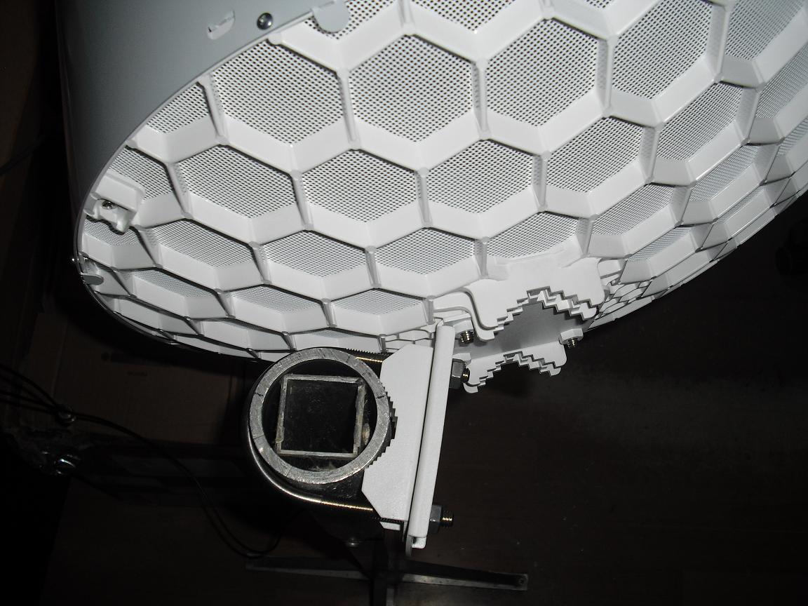

Probehla zkouska sestavy parabola-limec-radom-trmen.Spocivala ve vyvozeni tlaku cca 40-50 kg na pravy okraj paraboly.
Vysledek je zrejmy na fotografii:
Radom LHG 60 0044.JPG (172.81 KiB) Zobrazeno 8745 x
Jak je z fotografie patrne,pri tomto namahani doslo k plasticke deformaci oceloveho trmenu.
Deformace paraboly,limce a radomu nulova.Na rozdil od puvodni plastove paraboly,ktera by pri podobnem namahani castecne pozmenila tvar a doslo by k trvale deformaci kovove sitky reflektoru,vyse uvedena sestava zustala takovymto namahanim nedotcena.
Pricina je zrejma-parabola,limec a radom tvori na rozdil od samotne paraboly uzavrenou strukturu,u ktere se namahani roznasi na vsechny casti a odolnost proti zatizeni vetrem je podstatne vyssi nez u samotne paraboly bez limce a radomu.Prikladem muze byt skorapka vejce,ktera,pokud je vcelku,vydrzi znacne namahani,jeji casti je ovsem snadne rozlomit.
Limcovy radom je fixovan oproti parabole na 20ti mistech,pevnost spojeni vice nez dostatecna.
Pripravujeme ,jak jsem drive uvedl ,i masivni trmeny pro LHG 60 vhodne do mist s vysokym vetrnym zatizenim.
