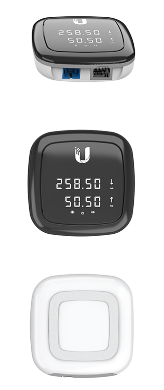

Nejlepší bude možná ukázat přímo obrázek ONU. Nepodařilo se mi to mobilem hezky vyfotit, tak posílam starší fotky od designérů:
Napájení je přes poe adapter (24V 0.3A, součást balení). Horní strana je nejen display ale zároveň i tlačítko, kterým lze přepínat údaje na displayi (síla signálu, aktuální přenos dat, ip adresa). Součástí balení je i plastový úchyt, který se dá přišroubovat ke zdi a ONU se do něj zacvakne.

Za mě jednoduché jednoportové ONU jako obdoba mediakonvertoru stačí. Obzvlášť pokud k němu bude nějaký domácí Wi-Fi router, který ho dokáže napájet. Ten navíc může být umístěný na lepším místě než hned za dveřmi. Je ale důležité, aby přes ONU prošel VLAN tag, aby bylo možné tu IPTV na routeru oddělit.
Jak je udělaný ten úchyt na zeď, půjde do něj schovat zbytek vlákna?

Radsi bych videl levnejsi ONU bez displaye ... ma to nejake realne vyuziti?

Display bude zobrazovat sílu signálu, aktuální přenos dat, ip adresu, teplotu ONU. Předně síla signálu je poměrně podstatný parametr pro instalaci, tedy by měl být přínosem.
- to je UFiber ONU na fotkách výše.
