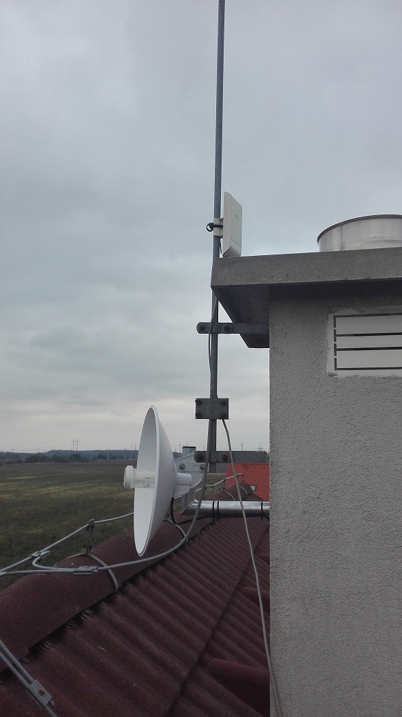

Gemb píše:PowerBeam je moj![]()
Gemb píše:Tak chytraci a kde by ste to potom namontovali ked nieje kde? Moja antena je na kraji komina inam ju posunut neviem, jedine na neviditelny drziakBoli by dve moznosti, spravit stoziar na jednu antenu pre jedneho klienta (klient nezaplati) alebo to nepripojit? Zvolil som tretiu moznost, pripojit z komina....
Standula píše:Gemb píše:Tak chytraci a kde by ste to potom namontovali ked nieje kde? Moja antena je na kraji komina inam ju posunut neviem, jedine na neviditelny drziakBoli by dve moznosti, spravit stoziar na jednu antenu pre jedneho klienta (klient nezaplati) alebo to nepripojit? Zvolil som tretiu moznost, pripojit z komina....
https://www.discomp.cz/default.asp?cls= ... kom%C3%ADn
A můžeš si udělat stožár na straně na jaké chceš - daleko od bleskosvodu. Doba montáže cca 30min. Drží to jako čert.
ppp76 píše:a co treba http://www.aspa.cz/drzak-anteny-pod-str ... 50-z106135 a muzes to dat na strechu kam chces
Gemb píše:Mal som tu cest pouzivat tuto konzolu a ako som hovoril, tato konzola je max na sxt alebo nanostation. Parabolu by som na to nedal, mozes tu zatiahnut akokolvek, na tom pase to bude mat vzdy tendenciu tocit sa.
Ked to tak zhrnem tak ci to bude nakomine upevnene konzolou alebo opasanim tak po zasahu bleskom to asi aj tak neprezije ani jedna varianta lebo prepetie. Na tom zberaci to po zasahu blesku ani nenajdem...par ludi volalo po burke stylom....prosim vas po burke nam nejde net (otazka, mate to v elektrike...)no mame vsetko v elektrike ale viete, to zariadenie na streche tam uz nemam, je tam len taky kyptík![]()
