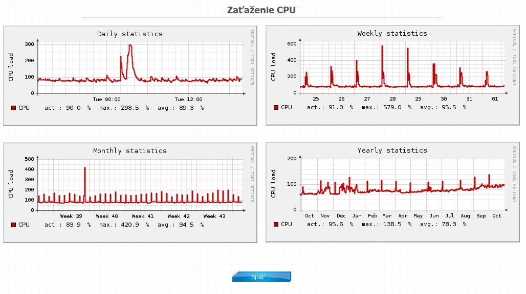

tomas_m: Ahoj, tak niekedy to ide v pohode, ale onikedy zase nie. Hm, da sa to nejaky prikazom skontrolovat? Ale treba sa kontaktovat na support, aby sa mi na to pozreli?
Prikladam aj foto zatazenia CPU,.ale v skutocnosti sa to chova asi horsie, nez na grafe.
Koukam ze vytizeni ti leze nahoru ve 3 rano. To dela ISP admin zalohy, ne?

tak podla grafov to mas uplne v pohode a nemal by byt problem z vytazenim cpu ! popripade si instalni htop na servery a podrobnejsie pozries ,co ti bezi a co ako vytazuje masinu.
U nas ten cpu load ide na 200% a nie je vobec problem s dlhymi odozvami systemu.

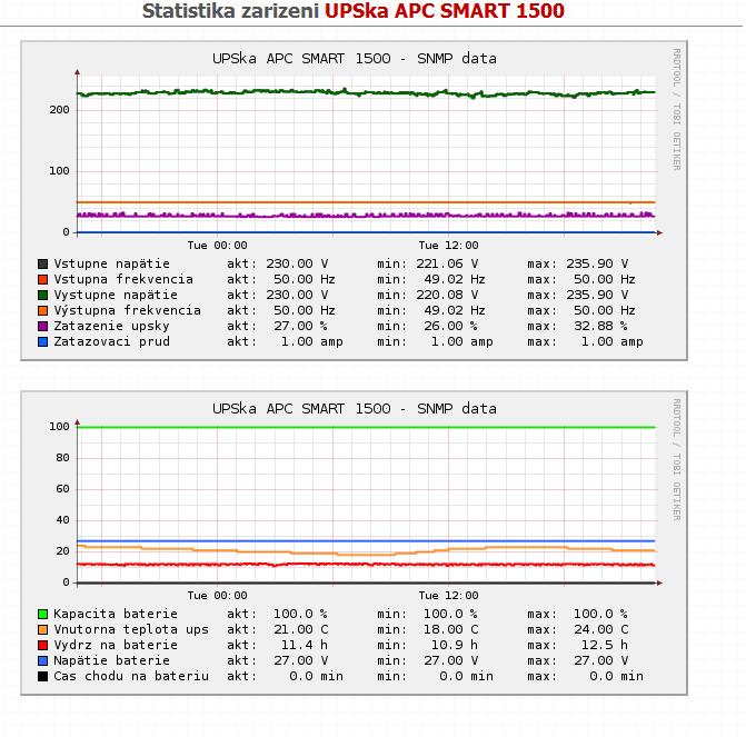

V daka Pinterovi, som si dorobil, upravil a konecne spravil ako taky vlastny grafik SNMP OID na upsku APC. Neviem, ako sa vam to bude pacit, ale skuste, daco navrhnut, ze by sme to nejako spolocne vyladili a bolo by to pre vsetkych, Tak ako nazvy, ktore som ako tak podla seba zvolil, tak i grafi, som si dal podla seba, tak aby ich tam nebolo zbytocne vela,. i tak kazdeho zaujimaju hlavne udaje z cislic,.. :wink:
