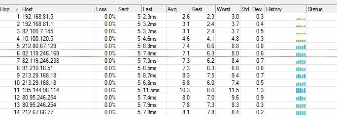

Ještě si prověř jakou cestou jde ta TV. Dost možná ti to jede skrz zahraniční konektivitu a tam může být problém. EDIT: pokud se nepletu, tak tohle jedna z IP, na které Tmob TV jede 212.67.66.77 . Zkus si dát trace kudy to jede.

Petr Bačina píše:Hlavně s T-Mobile vůbec, ale vůůůůbec nic nevyřešíš. 3 týdny jsme s nima řešil aktualizace geolokačních dat. Kam jsem se dovolal/dopsal tam nikdo nevěděl o co jde. Pořád tvrdili že mají vše správně, ale že to předají technikům na prověření. Nakonec se povedlo přes obchodního zástupce dotlačit info někam dál, obratem se vrátila informace, že mají vše OK ale TV furt hlásila že není dostupná mimo ČR. TM si pořád myslel že naše IP jsou v Rusku. Až když jsem řekl klientovi ať si vezme naší TV nebo ať si objedná net přes pevnou, tak se TV záhadně rozjela.
Přeju hodně štěstí, protože celé osazenstvo podpory ti bude říkat že mají vše OK. A bude ti to tvrdit každý, protože oni chyby nedělají. Navíc tvoje informace se nedostanou dál než k operátorovi a tam to skončí.
dá se něco zjistit? (první 4 adresy jsou naše)
