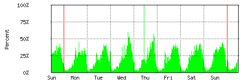

Graf CPU pri 200Mbitech ve spicce. Prutok bohuzel nemam, nebot rosinfo neumi merit vic jak 130Mbit a potom ukazuje blbosti, ale kdyz si sectu toky na ostatnich interface, tak jsem na 200Mbitech. Ta 100% spicka byla chyby v RoSu, kdyz jsem odstranil bridge, tak slo CPU na 100%. Ale i pri tom 100% vytizeni pres to teklo hrube pres 100Mbit a na odezve to nebylo temez znat.
- cpu.JPG (20.47 KiB) Zobrazeno 2667 x

Pěkný graf máš, a co ta druhá světlá špička téměř 100%? A co ty, co ukazují v týdenním grafu 60%?

Leeonek píše:Pěkný graf máš, a co ta druhá světlá špička téměř 100%? A co ty, co ukazují v týdenním grafu 60%?
To co ukazuje v tydenim grafu pres 60% je rychlost pres 200Mbit. Druha spicka muze byt moje testovani, par dnu zpet jsem si hral s btestem primo na tom RB a to jak zname sezere 100% CPU hned.
Ja jsem napsal, ze "i" RB450G to z vlastni zkusenosti zvlasne bez potizi uroutovat, ale ze by bylo vhodnejsi nasadit jako AHx2, pokud se jedna o prosty routing.
Co chvili si tu nekdo stezuje, ze mu centralni shaper jede ve spicce na 90% a je dle vas v poradku? Tak proc by RB450G nemohla jet na 60-70%(pri 300Mbitech)?
