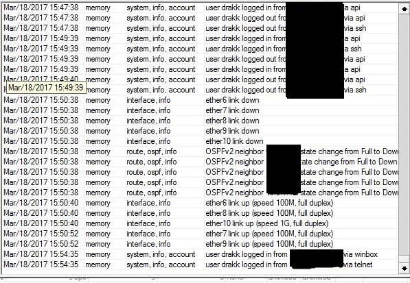

Ahoj, některé 3011 mi začaly občas vypínat porty na 3vteřiny (down/up). Jedná se pouze o porty 6-10, tj. switch 2. Udělá to na všech těch portech najednou. Vyměněno už bylo. Nedělá to někomu taky? Na těch RB3011 se jen routuje a malý FW. Už mám poznatky na dvou zařízeních. Dělá to ale nepravidelně.

Tak bohužel. Dělá mi to i na nové 6.38.5. ješte upgradnu FW a uvidíme.

Tak dělá to bohužel i na 6.38.5 s FW 3.35.

Nějakou dobu zpátky se řešilo, že se to stává jen při kombinaci 100M a 1G rychlostí na switch chipu. Nesmysl. Přeházel jsem všechny porty do Gbitu, zároveň vyměnil RB3011 za nové a flapuje to furt.

Při malém trafiicu je to jednou za uherský rok, při ~ 300M ale i dvakrát denně.
