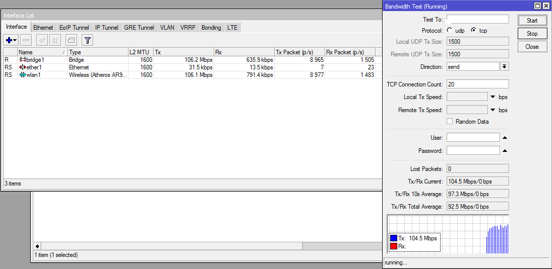

Když si to dobře vyladíš tak viz. screen. Spoj na 305m ve středně vělkém městě. Šířka kanálu 20MHz (Lite5)

3com: Díky, je to krása... :)
Jaký máš sektor? Nebo je to SXT proti SXT?
nazev screenu to rika SXT-SXT

3com píše:nazev screenu to rika SXT-SXT
to je luxus, jaké máš nastavení ?

Ten z toho fakt mačká 101% ze 100%. :lol:
Martin63 píše:Ten z toho fakt mačká 101% ze 100%. :lol:
To jo :D V tomto případě Lite5 limituje 100Mbps síťovka, bezdrát ji předběhl než ho někdo zaruší :wink:
