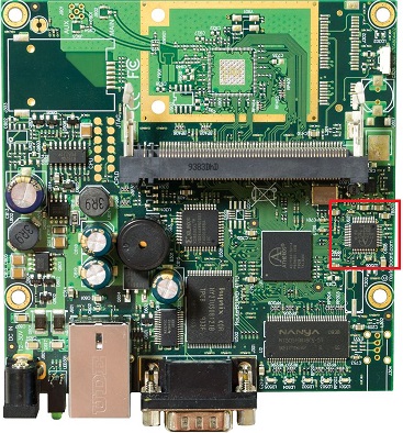

Ahoj, je to docela jednoduché. Pokud máš horko-vzdušnou pájku tak stačí vyměnit tento chip

ahoj diki moc, aj som si myslel ze je to on, smeruju k nemu plosky z ethernetu avsak ja mam nejaku inu verziu dosky lebo integrac ma nohy pod sebou :) to bude asi tazsie vymenit ak vobec...
je tam tento chip Obrázek
