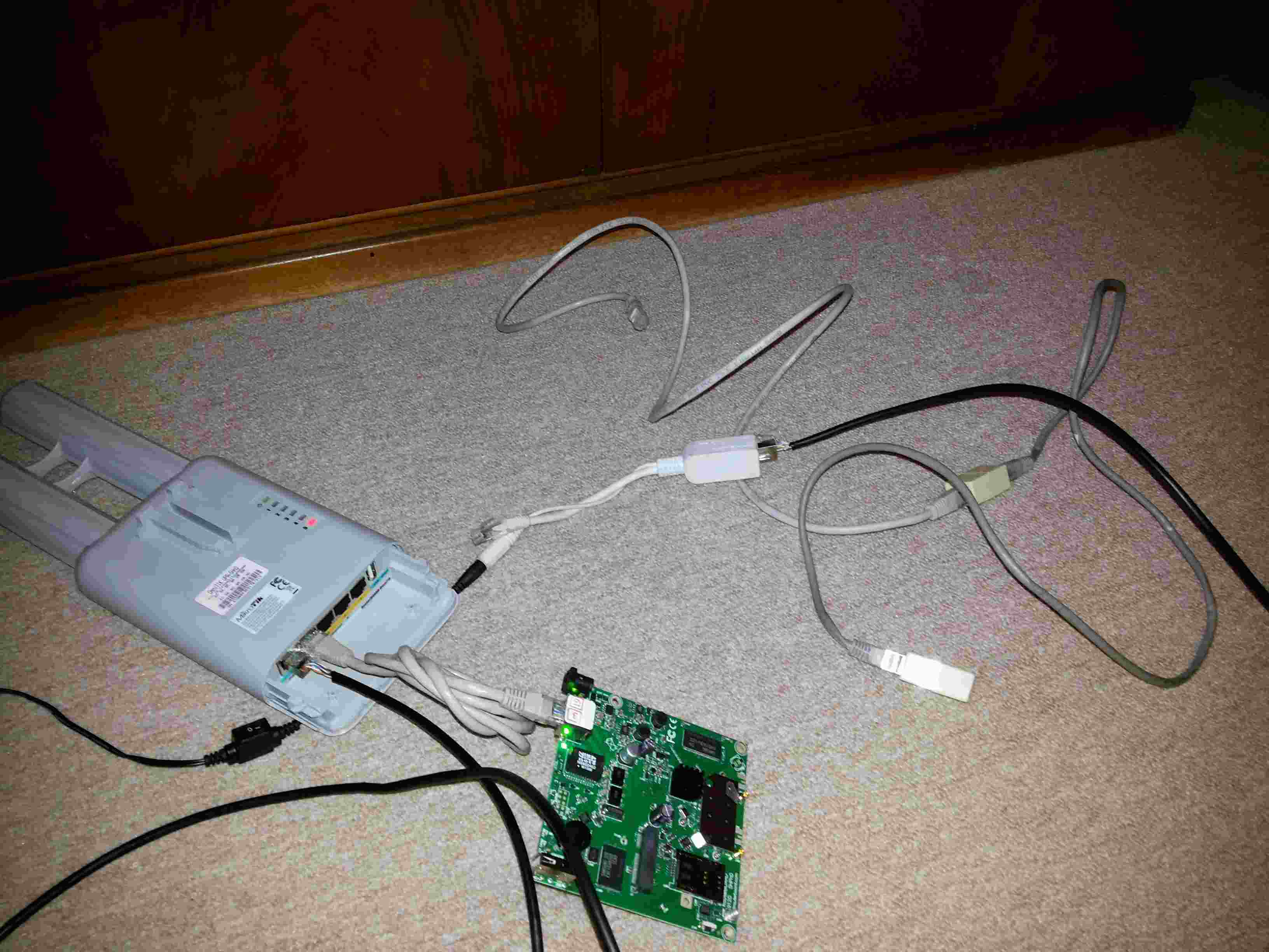

Tak jsem na to přišel děla to spojka na kabelu...:-)
Zkoušel jsem to na 15m kabelu a pro test jsem dal dve spojky za sebou. Mikrotik ani nehlul brvou..
pak jsem dal jen jednu mikrotik obcas problikl..a pak vyzkoušeno bez spojek pohodička všechno najelo.
prikladam par fotek :-)

nasadil bych ohmetr na ten dlouhý kabel a spojky a voltmetr postupně na celou trasu. Jsi si jistý, že ty spojky jsou opravdu 1:1?

spojka je to tady tato...
https://www.discomp.cz/default.asp?cls= ... tiid=12803
ale ještě jsme ji neměřil..:-)

Podle toho popisu vypadá spojka OK. Ale už jsem viděl POE panely s hromadně naletovanými LED naopak, takže je možné vše. Podle mě stačí tu spojku v půlce rozlomit (vratný jev, je třeba mladý, silný muž) a mrknout na zapojení, jestli je to 1:1. Někdy najdeš kablíky, někdy pl. spoj.

nevím jak ostatní, ale já tuhle spojku nemám rád. Skusil bych https://www.discomp.cz/?cls=stoitem&stiid=21758 nebo ještě lépe https://www.discomp.cz/?cls=stoitem&stiid=15890

Chlape, to neni spojka pro CAT5 a vyse, ale max na telefonni kabely, pripadne jako nouzovka !!!
Uz je mi jasne proc ti to nejelo.
