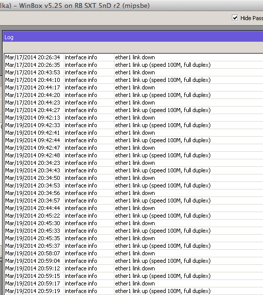

Stává se mě poslední dobou u hodně sxt že v logu je několikrát za den
eth link/ down, eth link /up, viz screen.
sxt už vyměněno 2x, konektory už přelisovány 2x, poečko 2x nové,
TP link router už 2x nový, ale stále v logu tyto hlášky,
verze,5, verze 6, pořád to dělá...
no tak sem otevřel několil sxt za poslední dobu a tahle hláška/problém je tak
ve 30% zařízení...
Je to vadná série ? série sxt nebo serie tplinků...
Nesetkal jste se stím někdo ?
Díky za postřehy
ty samy RB instalujem furt i se zakoncenim do tplink routeru a todle vidim prvne...pokud si to das ten kus co zlobil jen na stul, spojis kratkych patchem s pc / routerem a nechas den dva žít, udela to neco ?

Zrovna vcera se nam tohle přihodilo.Vymenili jsme patch kabel a vypada to zatim ok.Tento problem se tady už nekolikrat objevil.

A jake pouzivate POE? To original co je k te SXT? Uz se to tady nekde i psalo myslim, ze to poe je docela na dve veci a i ja mam s nim spatne zkusenosti (up/down). Pokud ho pouzivate, zkuste jine - uplne od jineho vyrobce.

zatim jedu orig poe a zatim dobry max 1-2 kusy z 20ti jebnuty, neresim, vymena a zdar... nejlepsi ale asi vychazi pokud to jde pouzivat POE zdroje od UBNT, ten snad vzal za ty leta jen jeden dva, dobry drzaci...
U wifi ASUS to dělá skoro pokaždé. Asi nějaké problém chipsetu na ether. Ten samý problém bude možná u TP linku...
Doporučuji na zkoušku vyměnit origo POE injector za POE kostičku a z ní 8žilový ideálně měřený UTP kabel do wifi

To mas pravdu, ze vymena to resi, ale to co se mi vubec nechce je nekam jezdit jen kvuli POE (jeho vymene), tak to hned menim za UBNT poe a mam klid :-).
SXT - orig poe - ap TP-Link = vsechny instalace OK
SXT - orig poe - ap Asus = jednou a presne tento problem. Vymena SXT, kabelu, konektoru ani orig poe nepomohla, vymena Asusu za TP-Link a OK
Klient ovsem nalehal na ap Asus, po delsim testovani vyměněno orig POE za UBNT poe a vše v pořádku... Očividně nějaká nekompatibilita Asusu s SXT poe adapterem...
