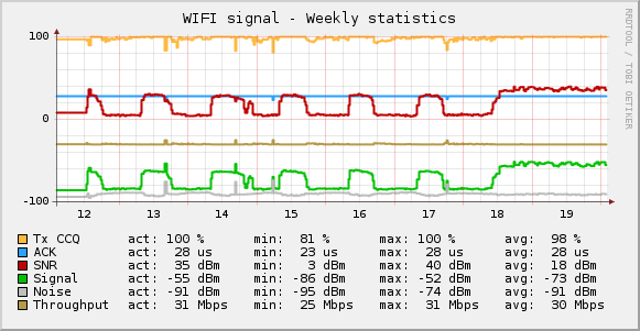

midnight_man píše:ten kolisajuci signal? To je normalne, 3-4db den/noc to kolise aj mne...robi to pekne vlnky hh. Teraz v zime by to malo ustať :)
Anoo? :shock: od -66 do -86 dB to je "normalka" ;-), skor nez nieco napises si to riadne pozri, kamosko http://forum.mikrotik.com/viewtopic.php ... 47#p290658 :mrgreen:
ja som to videl, ale som nepostrehol mierku ;) mas pravdu, to normalne nie je.

Ano, jedine default. Graf ukazuje predtym rucne Tx a potom default.
prečo tie skoky? :idea:
