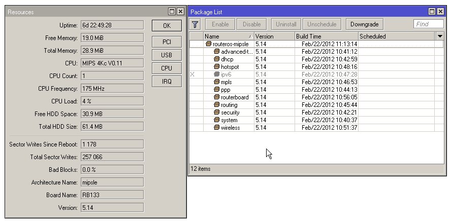

no měl jsem pocit, že ten problém se projevuje jen u 133C. 133 bez c mám v síti běžně, žádné problémy s ní nejsou, jede s přehledem i 20M oproti AP. Žádné přídavné akce s balíčky se nekonají. Zdá se mi ale že těch tvých 2,6MB volných je nějak málo. Mě to už pod 3MB dost hapruje. Přitom v mé 133 je volné paměti mnohem více.

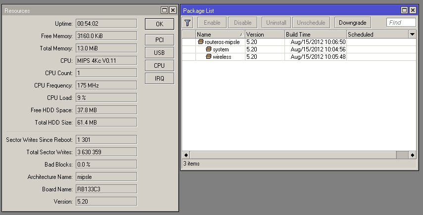

Zato 133C problematická je, i když jse balíčky česal, česal až "na krev", problémy jsou. Volnou paměť jsem tím sice zvětšil z asi 2,4M na 3,2MB, ale i tak je to takové jakési divné. Při zátěži se to rozpojí a je to labilní.
Balíčky nakonec zůstaly jen tyto:

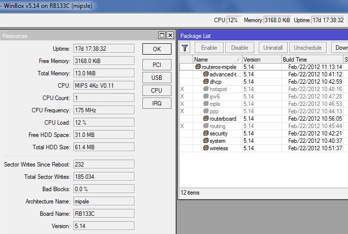

Tady jedna 133c jede s NV2. Přes 3MB volné. Jak vidno balíčky by šly hodně osekat ale není třeba
