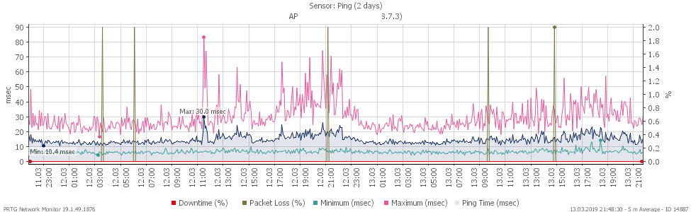

okoun píše:nv2 sice nemá 1% PL ale ty výpadky tam jsou také, třeba 4 pingy za týden na zákazníka :(
eh.. 4 pingy za tejden? To je snad naprosto normální..
edit, tohle je nv2, 3ms, 10km cell, 75%downlink, AP922 (A/N/AC 20MHz), klient LHG5AC, oba 6.44.

Nepíšem sem len tak nv2 má menšiu priepustnosť a pritom sú klienti do 500m. A packel loss bol horší ako na 802.11 , preto sem píšem mám poslednú verziu fw na 3x AP a na jednom problém a na dvoch nie

for je v tom že ty 4 pingy jsou jako za sebou, takže když telefonujete nebo hrajete hru tak to poznáte, jak říkám je to nějaký nejspíš interní reset rádia či co

Naco je dobre nadstavovat scan list ,v poslednom FW pri regulatory domain je pri default vsetko vporiadku ,mam tam v okoli sice 130 sieti ,ale vypadky su na hociakej frekvencii ci indoor a ci outdoor, mam dva sektory vedla seba presne tak isto nadstavene a na jednom packet loss a na druhom nie :)

Ja si necham poradit , len nejde mi do hlavy ked mam tie iste nadstavenia na dvoch ap a jeden ma Packetloss a druhy nie
Hapi se ti snažil poradit že když uděláš ten scan list tak tam uvidíme rušení třeba na 5800Mhz (se signálem -25). V normálním skenu to neuvidíš protože to je mimo frekvence. Ale rušit tě to bude! kvůli síle signálu a nikdy to dobře nepojede. Chápeš?

chapem ,ale mam tam 2 AP a packet loss je len na jednom a skusal som rozne frekvencie indoor aj outdoor ,akonahle budem mat cas spravim scan list a inak konkurencia tam vysiela aj na frekvencii pod 5000 :)
