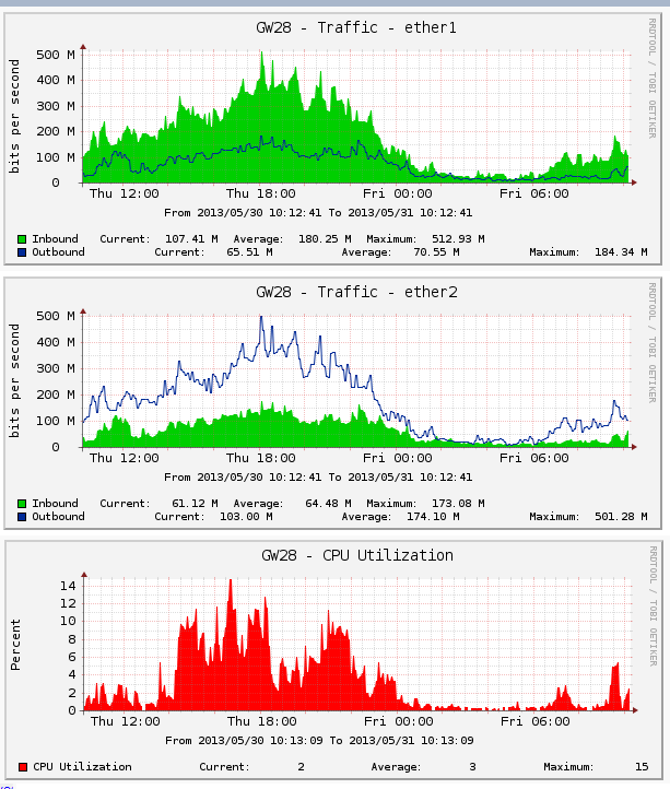

Máme nasazeno 7x CCR, objednávám další 3, neměnili bychom. Úspora na energiích je extrémní, dále pak téměř nulový hluk a ušetřený prostor.

jo tohle je super ale co to všechno dělá? Nacpi si tam tisícovku manglů a jde to do kopřiv. Potři to trochou natu a posyp pár filtry a můžeš podávat pod kola náklaďáku. Navíc tohle grafování neukáže vůbec reálný hodnoty. Vem si že polovina jader pojede na max a druhá na nulu tak ti to ukáže 50 procent. Koukni tam schválně do resources a tlačítko CPU ve špičce a pak uvidíš jak si šahaji jednotlivá jádra. Jakmile jedno z nich pojede na max tak si skončil a bude to něco nehezkýho provádět na průtoku dat.

Jednotlivé CPU negrafujeme, byť máš výjímečně pravdu s tím, že tenhle graf je v celku k ničemu, tak více grafů neposkytnu. Jen říkám, že nám to funguje a pravidel máme také dost. Jen si myslím, že mít na každýho usera 5 pravidel je blbost.
jo to je blbost to je jasný. No ale tak kolik tam máš různých pravidel? Tady máme jeden filter, jeden nat, dvě mangle a dvě qt na usera. Vynásob si to 700 usery a máš vysledek. Jestli tam tohle nemáš tak se bát nemusíš ale já bych se rozhodně bál. Můžu zkusit ve špičce na to CCRko nasadit na test ty samí pravidla ale už při dopoledních 50Mbit šlo CCRko nechutně výkonem do kolen. Xeonek si jenom lechtá tranzistory. No a vovovotom to je. O nedostatečnym rozdělováním prací mezi takovou hromadu (a řekněme si to na rovinu) jádrům ne rychlejších než první atomy. Jo pokud tim budeš čistě routovat 10 backbone gigových portů s trafikem přes 200Mbit na portu tak jasně, na tohle je CCRko doufám nej. Takhle pár jader odskáče obsluhu dvou hlavních ethernetů a zbytek nemá co na práci.
