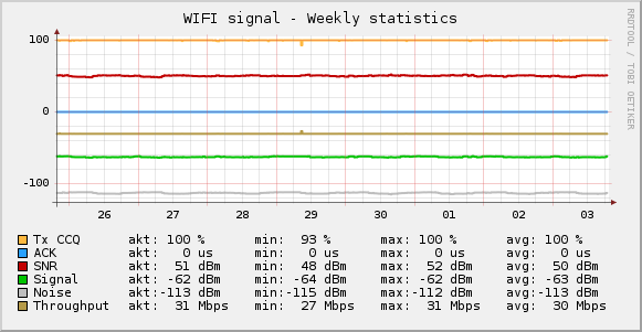

No, po pár měsících úspěšného nasazení přidávám takový souhrnný soubor zkušeností - v jedné company se to nasadilo jako náhrada různých vysloužilých "křápéček", tam, kde krabička nedala na PtP spoji skoro nic, groove valí v pohodě 30 - 40 mega v áčku s nstreme. Cca 6 spojů zatím.
V podhorském prostředí o 120 km dále to taky valí, dříve 433 s 1 CM9, dnes groove, shodným průvodním jevem je, že spoj prostě jede. Už od začátku léta (byl to jeden z té první dodávky do ČR s L3).
Odešel zatím jen jeden, ale tam to nebylo groovem, ale vlhkostí, protože tam odešla pak ještě 411ka.
Takže spokojenost. Zatím daleko větší než se 711kama.

Groove jako AP, RB711 klient. V N-ku to protlaci v BTestu vice ale net s tim byl pomaly. Jede mi to zatim v A-cku a 2 mesice bez problemu. protlaci to k tem 30Mb.
