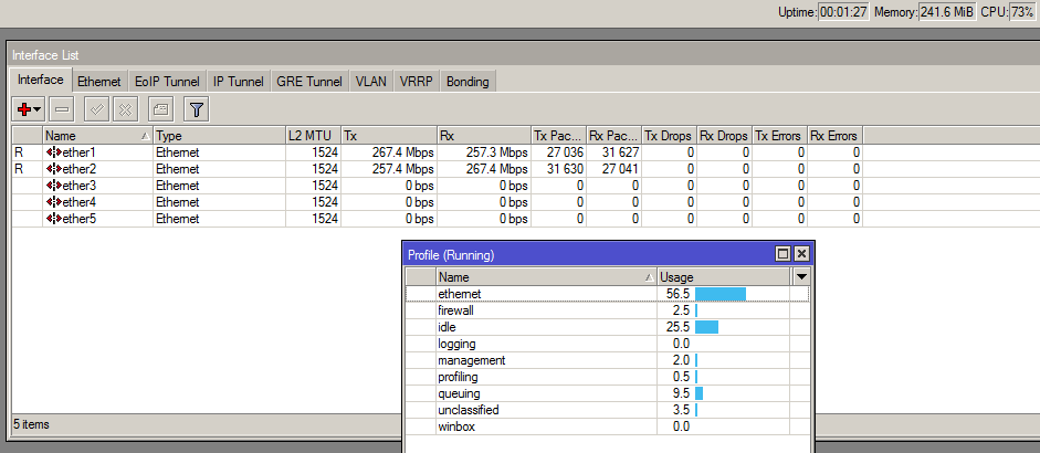

dneska mi tohle RBčko přišlo a sem sklamanej. Ten switch co tam je ovládá všechny porty takže vytahnout přes to víc jak 1Gbit skrz neni možný. V dokumentu k RBčku se jasně píše že to má jít. Tedy přes ether1 a 2. Strop je ale vždy na 700Mbit a CPU má ještě cca 20% místa. Stejnej výsledek dá i jakákoliv kombinace portů. Resources hlásí připojenej pouze jeden switch takže přes něj teče opravdu všech 5 portů.
Teď mě napadlo, jestli mikrotik zase nedělal podfucky a nevypočítal 500Mbit přijímání a 500Mbit odesílání jako 1Gbit ale to by pak zase nepsal že mezi ostatními porty to nedá když je to stejný. 700Mbit je i tak super výsledek ale kecat do datasheetu teda nemuseji.

test byl skrz routing. Nahozený OSPF a routování skrz. Když zapnu HW switch tak jsem si tam mohl dát rovnou RB250G. Jo oproti RB750G se to moc neliší ale dávám to na důležitý místo a nechci tam dávat lowend což RB750G pro mě je a to nemluvim o tom že maji lidi problém s průtokem mezi ether1 a ostatními porty. Tim že jsem řek že tam je jenom jeden switch jsem chtěl říct že tam další výstup z procáku už neni takže ether1-5 je z toho switche. Testy probíhaly tak že jsem tahal skrz FTP velkej soubor (linux RAID5) a doplnil jsem to pro jistotu btestem ve stejnym směru. Když jsem testoval duplex tak to prostě bylo taky 700Mbit v součtu na port.

jinýmy slovy, standartně je ether1 s ostatními porty. Po vypnutí tý funkce se ether1 oddělí a napojí se na samostatnou linku do CPU kde už může týct duplexní 1Gbit. Předtím to byl pouze simlexní. Po tom přepnutí se datovej tok zvednul ještě o pěkných 100Mbit čily 200Mbit celkem čimž už opravdu překonává hranici a opravdu už je ether1 oddělen. Takže to maji docela vychytaný.

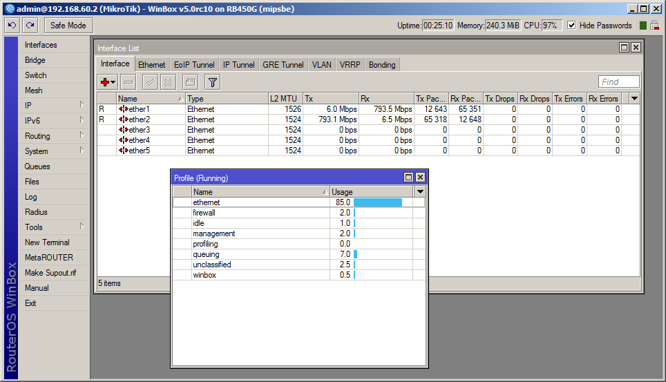

ha, tak další průser. Pokud oddělim ether1 od těch ostatních, tak se začne chovat jako RB750G. Dejme tomu že když pustim stahování z ftpčka přes ether1 do ether2 při routingu, tak ok. Ale pak pustim btest skrz na jinou mašinu jako upload a konec. Upload sice jede ale download se sníží na 10Mbit a šmitec. Když to přepnu zpět tak aby ether1 jel po stejný lince do procesoru jako ether2 a ostatní porty, tak to jede krásně cca 250Mbit dulpexního provozu což je maximum jedný linky do CPU. Proto to možná na RB450G zapnuly jako defaultní stav aby předešly problemum jako u RB750G která tim trpí mám takovej pocit uplně stejně vinou nejspíš stejnýho chipsetu switche. Takže opět zklamání.

na screenu to je vidět, všechno poslední verze co jde. U mě je defaultně switch all ports zapnutý po resetu. Už to tak přišlo a i v jiných verzí MKčka se to po resetu takhle nastaví. Ono rozdíl je když máš normální linku a ADSL s omezeným uploadem, tam to neni znát. Můžu tahat 500Mbit na uploadovat 10Mbit a nic se neděje. Ale jak zvýšim upload třeba na 50Mbit, download jde k zemi. Zatrhnu tu zátržku a bez problemu.
v4.17 to samí. Odstranim ether1 ze switche a bída na downloadu když se zatíží upload. Při přiřazení ether1 k ostatním to jede výborně.
tady je 5.0rc10, switch all ports = yes, CPU 800MHz, routing ether1 na ether2, conn. tracking off, ftp up a ftp down skrz
jakmile dám switch all ports = no, tak to jde do kopru a upload si veme 300-400Mbit a download klesne na 10Mbit. Toť holý fakt. Radši tedy budu mít nižší maximální rychlost a jistotu že to pojede než problem s duplexní rychlostí. Taky je si třeba uvědomit, že FTP je max MTU a tedy ideální možná situace a limitem je zběrnice mezi CPU a switchem. Když přes to pojede normální provoz, tak CPU skončí podstatně dřív s výkonem a rychlosti budou nižší než maximální propustnost zběrnice.
