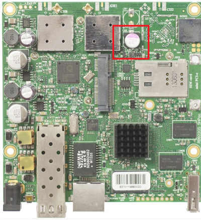

kondenzátor na rb922ac
nevíte prosím na co tento kondenzátor? nějak mi updanul každopádně jede to bez něj :D
Je zajímavé že verze L3 tedy rb911ac ho tam nemá
Selič
Příspěvky: 818
Měl by to být tenhle: https://www.tme.eu/cz/details/pcj0j221m ... /nichicon/
Akorát bez předehřátí desky tam nepůjde normální páječkou zapájet.
Ale na 99procent tam bude pasovat nožičkový https://www.tme.eu/cz/details/a758kk227 ... ors/kemet/
Příspěvekod kure05 » 6 years ago
Je na filtraci napájení buď integrovaný wlan karty, nebo tý ve slotu. Doporučuji osadit zase SMD verzí, pájí se líp. Může se Ti to začít srát v zátěži, kdy je větší špičkovej odběr, jinak to asi pojede.
lacman
Příspěvky: 142
Příspěvekod lacman » 6 years ago
kure05 píše:Je na filtraci napájení buď integrovaný wlan karty, nebo tý ve slotu. Doporučuji osadit zase SMD verzí, pájí se líp. Může se Ti to začít srát v zátěži, kdy je větší špičkovej odběr, jinak to asi pojede.
Ne, je to součást napájení pro rádio a slot, bez nej budou problémy, není problém ho běžnou (ne trafo) pájkou preletovat.
mno o to ani tak nejde, spíš jde o to že budu muset lozit na místo a otravovat majitele baráku, ale jako když to funguje :D ono to asi bude opravdu na ten slot který je nevyužitý, protože kdyby to bylo na rádio tak by to měla i rb 911ac
