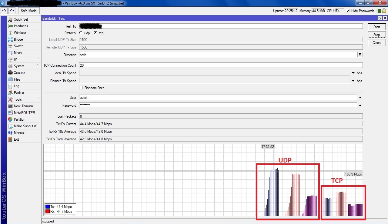

Mam trochu problém s SXT lite 5 podle BT testu je přenosova rychlost 94Mbps , AP je 411GL s R52 kartou na něj je pripojen SXT ale rychlost
internetu neprojde vice jak 20Mbps, konektivitu máme 100Mbps. Je zapnutý N2 Ch0 je -52 Ch1 je -58 má nekdo zkušenost co by to mohlo způsobovat?
Nahrane jsou nejnovější FW 6.0, je to na vzdalenost cca 600m vysilaci antena na 411GL je UBNT titanium o tevrena na 90stupnu.

zdwena
Příspěvky: 147
Příspěvekod zdwena » 12 years ago
Mě ty led chodily dobre s FW 5.19 ted po aktualizaci nevim...ono je asi stejne nejlepsi se ridit tim co pise
winbox ale na hrube naladeni asi dobre....spise me trapi ta prenosova rychlost

SXT Lite
zdwena
Příspěvky: 147
goblajz píše:
Co tě na ní trápí?
Nevim na kolik jde verit Bandwith testu ale me to jede podobne. Jakmile vsak to pripojim do internetu nedostanu s toho vice jak 15-20Mbps ale pri bandwith na router ktery natuje do internetu ukazuje jednim smerem 90Mbps
