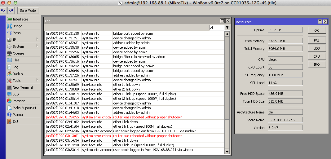

fujara píše:
Radek Úlehla píše:Ono to podle mě už nějak extrémně neporoste při zátěži, je potřeba si uvědomit, že to není x86 platforma.
Tak veru toto nema speedstep takze pod zatazou spotreba stupla iba mierne. Problem je ten ze to nijako neviem priviest do stavu ked vsetky cpu pojdu na 100% aby som to vedel zmerat.

To restarovanie je zatial neodstranene. V 6.0rc6 to zblblo tak ze som sa nevedel winboxom do toho ani dostat. Teraz vo v6.0rc7 to ide ale restartuje sa to. Do logu to normalne zapise restart, zapipa reproduktor ale uptime ide dalej. vid. obrazok. Dufam ze ten software dorobia.
Screen Shot 2013-01-09 at 7.21.39 PM.png (81.46 KiB) Zobrazeno 3021 x
