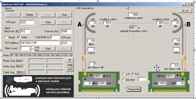

Tak jsem to hrubo zkusil jedna strana Metal+23db(na max 31db) parabola druhá Groove+23db parabola(na max 23db)
signála na metalu -47 na groovu -39 vzdálenost cca 1km fresnelka volná, když stahnul metal na 23db signaly Metal -45 Groove -46 neměl jsem moc času jen tak jsem to prubnul takže me metal funguje myslím dobře.... zarušení uplně minimální v limitech se do drží na cca - 63db ještě zkusím metal metal (na jedný straně to má hodně provizorně tak tam hodím taky metal místo groovu...)
Edit: teď jsem to hodil do kalkulačky a mělo by to být na plno -38 metal -30 goove hmmm je reálný se na ty hodnoty dostat??
nemitom píše:Tak jsem to hrubo zkusil jedna strana Metal+23db(na max 31db) parabola druhá Groove+23db parabola(na max 23db)
děkuji za info, s těmi výkony máš pravdu, mě to ukazuje s malou odchylkou totéž:
Podle mých zkušeností, ty hodnoty, které kalkulačka ukazuje opravdu dosáhneš, ale nejlépe trénovat v Austrálii, tady by asi neměli pochopení pro to překročení povoleného výkonu.
Mě se velmi osvědčilo si ty teoretické hodnoty spočítat předem, než jdu montovat a tak dlouho hledat a nastavovat, až tam jsou. Kupodivu se na to dá spolehnout a pokud máš u RX větší rozdíl než asi 4 db oproti kalkulačce, tak doporučuji bádat.

Tak tady je rozdíl cca 9db na plno (31db vysílacího), ale konec konců asi je to oki nijak jsem to nezaměřoval je to od oka hozený takže až to budu dosměrovávat ještě to zkusím osolit jaký tam budou hodnoty aby bylo vydět jestli opravdu ten metal dá co něm píšou.... jinak máš pěknou kalkulačku nebyl by link?? Díky
nemitom píše:Tak tady je rozdíl cca 9db na plno (31db vysílacího), ale konec konců asi je to oki nijak jsem to nezaměřoval je to od oka hozený takže až to budu dosměrovávat ještě to zkusím osolit jaký tam budou hodnoty aby bylo vydět jestli opravdu ten metal dá co něm píšou.... jinak máš pěknou kalkulačku nebyl by link?? Díky
děkuji, ani nemusíš, z RX je jasné, že tvůj METAL MÁ výkon, který odpovídá datasheetu. Já jsem mezitím otestoval další dva, celkem měly dva 24dB a jeden 30 dB a ten tvůj 31 dB. Takže je to jasné, dobrý METAL má deklarovaný výkon, ten problém je asi ve výrobní odchylce.

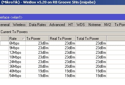

Ještě jsem si všiml drobné odchylky u karty POWER ve WINBOXU:
Tohle je z GROOVA a jiných 5Hn (23 / 23 / 23 dB) . U METALU je první řádek 31 / 25 / 31 dB. U tebe taky?
Něco tuším, ale ví někdo přesně a spolehlivě, co to znamená? A proč je tato odchylka viditelná pouze u METALu a ne GROOVa?

nekoukal jsem, ale myslím si že je to tím že to má na výstupu ještě zesilovač o těch 6db (chip v metalu max. 25db + 6db zesilovač).... ještě mrknu jak je to u mě...
