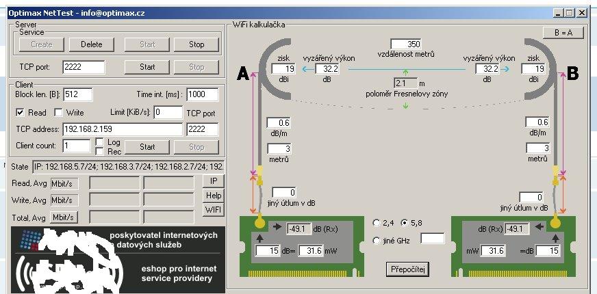

Jinak, podle mě máš ten propad signálu trošku víc než 20 dB, podle WIFI-kalkulátoru ti těch dB chybí asi 26:

Dobry NetTest, jak tam zapinas tu wifi kalkulacku? Me to po stazeni nejde a wifi tlacitko tam nemam.
Diky Lada
