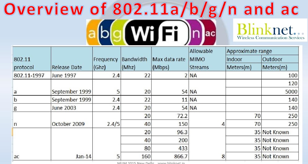

Pro tazatele: Zde je tabulka jaké lze dosáhnout datarate při určité šířce kanálu
V jedné polarizaci...
