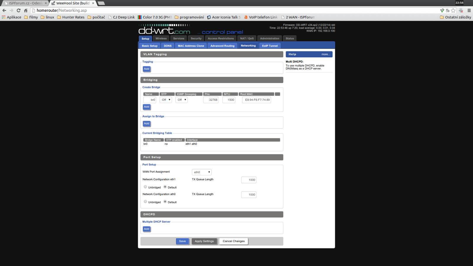

no to právě nechci.. hele zkus mi prostě popsat, jak bych měl postupovat a třeba se mi to tam nějak podaří najít.. hlavně jde o to, že když vlastně hodím bridge router - kamera.. nejde mi dát WAN na router providera.. a co sem se díval, tak si myslím, že by to mohlo bejt někde v tomhle:

weehool píše:no to právě nechci.. hele zkus mi prostě popsat, jak bych měl postupovat a třeba se mi to tam nějak podaří najít.. hlavně jde o to, že když vlastně hodím bridge router - kamera.. nejde mi dát WAN na router providera.. a co sem se díval, tak si myslím, že by to mohlo bejt někde v tomhle:
(jestli se nepletu)
Podle mě by to co máš tady na tom obrázku mělo fungovat jak si představuješ, pokud je wifi v režimu klient. Ale jak už jsem napsal, dd-wrt neznám.....

Ale ne. Pošli sem screenshot jak to máš nastavený když ti funguje normálně net. Neřeš kameru. Potřeboval bych vidět záložky "Basic setup", "Networking", "Wireless"
Zkoušel jsem hledat simulátor dd-wrt a vypadá to trochu jinak než u tebe.
