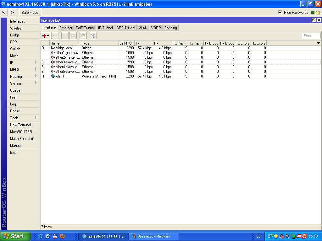

Mám venkovní anténu připojenou k RB přes koaxiální mini port.
vlan1 jsem nijak nekonfiguroval, je nastavený na 2412 MHZ, band 2Ghz N, to jsou udaje za Status
V HT mám Antenna Mode antenna a.
Do přílohy jsem vložil foto Interface List, netuším jestli se z něj dá něco vypátrat, budete - li někdo tak laskav.
ještě se zeptám na to resetování co mám do otvoru RES strčit, na těch 10 vteřin?

- Nastavení.jpg (160.32 KiB) Zobrazeno 3075 x

Routerboard má 3 antény +1MMCX konektor! Jestli máš v HT "antena a" jedeš na vnitřní antény, takže pro ext.anténu musíš zvolit "antena b" a ještě zvolit chain 1!!
Nicméně RB musí skenovat i na vnitřní antény!! System reset jsem myslel softwarově, tudíž přes winbox v konzoli nebo přímo je na to volba v system! Ale nevím jestli po resetu nebudeš muset nastavit RB znovu!!
