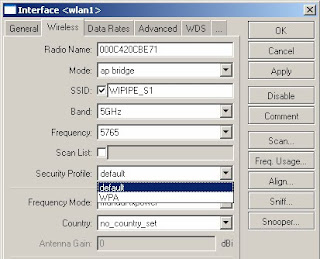

Záložka security profiles. Vytvoř si tam daný profil a přiřaď jej na záločce wireless.

Moc díky za rychlou reakci.
V Security Profiles jsem vytvořil vedle profil default - nový profil 1 kde jsem vložil heslo
Ale nepomohlo to, asi proto že nerozumím termínu: přiřaď jej na záločce wireless?
V Wlan 1 mám už na konci v pravo, vybraného poskytovatele což je sice dobré, ale radši bych si vybral z nalezených poskytovatelů libovolný a k tomu přiložil příslušné heslo, ale to asi u winboxu nejde?

Pro každé AP musíš mít jiný security profile. V nastavení wlan se podívej na položku Security Profile. Teď tam máš asi default. Tak si vylistuju ten svůj security profile.

Prokaždé AP jiný profil to mi nevadí, ale jak mám svázat nalezené AP s příslušným profilem. To nevím?

takhle, vybrat příslušný profil
