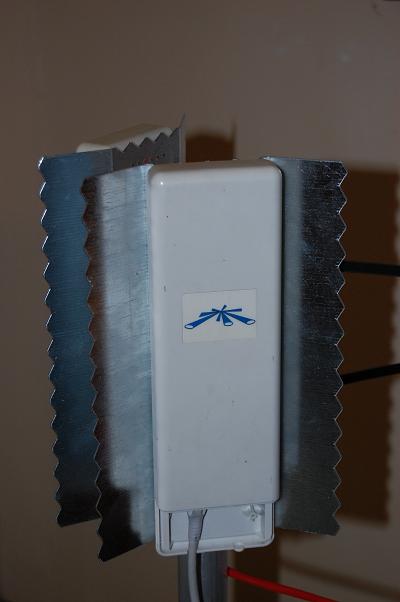

Tak jsem se ucil strihat plech na euromacu...
Zlepsuje to preslech zezadu o cca 5-15dB. Jedna velikost pro Nanostation5 i Nanostation M5.

A proč je to zubaté?
niekto bol hladný :mrgreen:
tom-tom
Příspěvky: 1089
kdyby to bylo přesně o vlnové délce 5.6GHz, tak by to mohlo sloužit k pohlcování energie jako stealth :)

To je voodoo ochrana proti starnetu :)

Obrázek zezadu by nebyl? :) Jak to drží na té Nanokrabici?
