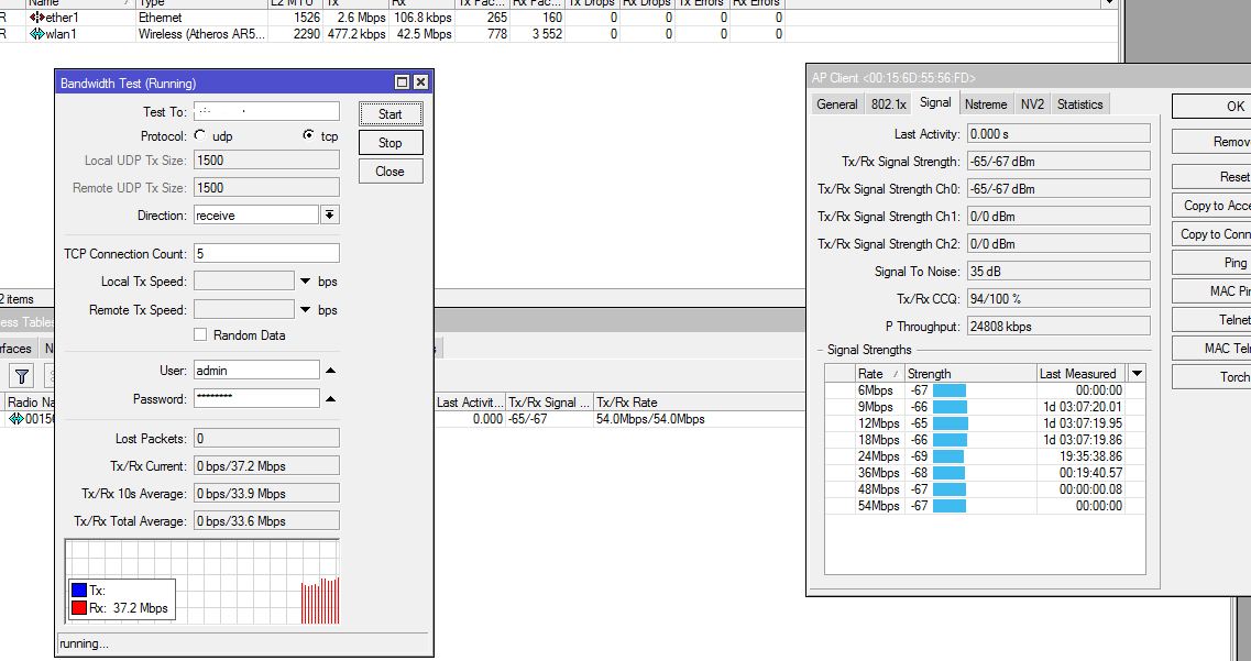

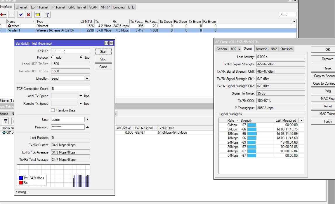

38mbps s rate 54/54?
keksik
Příspěvky: 646
midnight_man píše:38mbps s rate 54/54?
Len na principialnu ukazku, nechce sa mi lovit cisto spoj s CM9-CM9. Tuna Ap je SR5 a klient je CM9 (RB433AH obe strany), vzdialenost 3Km, dedina.
ale no, 5 spojeni, ziadny upload atd atd..realny traffic 35mbps je o dačom inom ;). Takyto test na single N spravim na 80mbps :) a viem ze 80 tade neprejde
