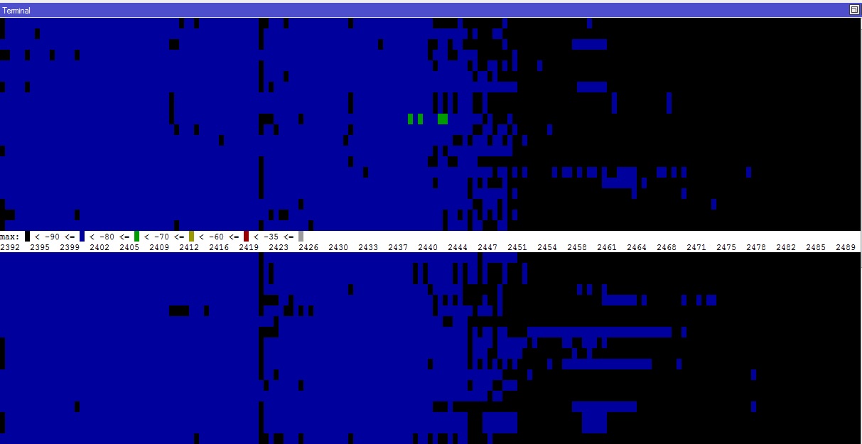

Řešil jsem u zákazníka u kterého máme vysílač (100Mbit full) že nenaměřím na wifině pořádné rychlosti.
Na kabelu před wifi naměřím vždy 40Mbit což je jeho rychlost. Přes jeho původní wifi asus n10LX jsem naměřil max 20, ale většinou tak 5mbit. Změna kanálu nepomáhala. Považoval jsem ji tedy za vadnou. Vyměním to za rb931, měřím metr od wifi na notebooku a jednou naměřím 40Mbit po pár vteřinách naměřím 5Mbit. Zkouším spektrák a ten vypadá čistě, dávám ho do přílohy. Setkal jste se někdo s něčím podobným že dle spektráku to je čisté ale rychlosti to nedává? Změna kanálu nepomáhá. V tu chvíli kdy měřím do 5Mbit jsou i odezvy hrozné (ve stovkách).

Základní otázka - verze RouterOS na té RB931? Jak máš nastavenou wifi? Exportuj sem nastavení bezdrátu:
/interface wireless export compact
# aug/16/2018 16:50:28 by RouterOS 6.42.6
# software id = DM4Y-JZSS
# model = RouterBOARD 931-2nD
# serial number = 7CBD0824B1A0
/interface wireless security-profiles
set [ find default=yes ] supplicant-identity=MikroTik
add authentication-types=wpa2-psk mode=dynamic-keys name=wifi supplicant-identity=Zakaznik wpa2-pre-shared-key=94634751
/interface wireless
set [ find default-name=wlan1 ] band=2ghz-b/g/n country="czech republic" disabled=no distance=indoors frequency=2427 mode=ap-bridge name=wifi-Zakaznik radio-name= \
security-profile=wifi ssid=OJIMA wireless-protocol=802.11 wps-mode=disabled

spis bych rekl ze ma v baraku hlinikovou folii, uz jsem neco podobneho videl

Bezdratovej zvonek videno na vlastni oci.

S_a_M píše:Bezdratovej zvonek videno na vlastni oci.
tak pak uz prichazi do hry i bezdratova meteostanice a podobne IOT reseni
Na ake rejty je zlinkovane dane zariadenie na wifi ? 5ghz wifi neporiesi problem ?

Overené že toto môže robiť aj bezdrôtova myš

ja se s nejakou kuriozitou klidne taky pridam... bezdratove analogove kamery, satelitni prijmac hdbox.
nasa kuriozita - dajake ovladanie ku kotlu (bezdrotove) v baraku nefunkcna wifi od kanala 1 po kanal 8.
Já všude na klientských MK nastavuji výběr kanálu na auto. Od tý doby se mi zdá že to chodí OK.

Taky jsem tohle řešil. Nechtěl jsem nad tím bádat a Wi-Fi jsem přemystil. Občas je to trošku duchařina, ale může to byt fakt cokoliv.

Resil jsem neco jeste horsiho. WiFi po par mesicich prestala uplne fungovat, ani se clovek nepripojil. V jedne obci na 3 mistech (vzdalene max i 1km). U jednoho klienta jsme to resili vic, zjistil jsem, ze je poskozenych cca 8 kanalu (s nejvetsim zhorsenim uprostred). Tak jsme preladili a ejhle, za par dni se problem posunul. Mel jsem tam i kluky z CTU a nic nenasli (prijeli po cca 14 dnech).

honzam píše:Řešil jsem u zákazníka u kterého máme vysílač (100Mbit full) že nenaměřím na wifině pořádné rychlosti.
Jaky je prosím příkaz pro spuštění spektráku?

Na kolik zařízeních si to zkoušel?
