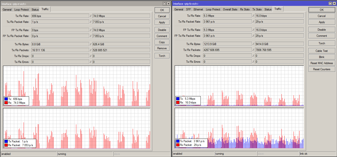

Potřeboval bych poradit s OSPF na Mikrotiku. Mám síť v privátním rozsahu 10.112.0.0/16. Routujeme uvnitř na OSPF, jedna backbone area, všechny routery Mikrotik, cca 40 routerů, celkem asi 220 routes.
Mezi dvěma routery mám primární linku 1Gbps optikou a záložní 300Mbps Alcomu. Každá linka je adresována transportním subnetem /29. Do OSPF/Networks na obou routerech jsem tedy přidal příslušné subnety a v OSPF/Interfaces se automaticky přidaly obě rozhraní. U toho záložního jsem udělal copy a nastavil Cost na 50 (na obou stranách), automaticky přidané mají 10. Routery spolu mluví, připojené routy se propagují, zálohování zálohuje. Ovšem je problém v tom, že ne všechen provoz teče primární optikou. V pravidelných intervalech teče část provozu i přes rádiovou zálohu. Myslel jsem si, že optická linka chybuje a OSPF proto přepíná, ale není tomu tak. Prověřil jsem čítače, je to bez chyb, packetloss tam není. Když zálohu vypnu, vše teče přes optiku bezchybně.
Níže konfigurace jednoho z routerů. Druhá strana analogicky. Cost je tam 15000, experimentoval jsem, ale je to jedno kolik tam dám.

nemáš tam někde bridge se zapnutým spanning tree jako port pro ospf. Pak se osfp chová divně.

Nic moc jsem tam nenašel. Když v Mikrotiku zapnu logování OSPF, tak to vypisuje úplně veškerou činnost, tedy výměnit hello mezi routery atd..
Teď jsem se posunul. Na obou routerech jsem na obou linkách nastavil režim point-to-point a už to neflapuje a teče jenom požadovanou optikou. Ale nevím proč to předtím fungovalo po svém...? Dále je mi divný, že v ptp režimu není potřeba nastavit souseda, jak se router dozví o sousedním?

Tak záhada hlavolamu vyřešena. Podařilo se mi omylem použit v síti dvakrát stejný transportní subnet /29 a to zřejmě OSPF zmátlo. Přeadresováno a funguje to normálně. Děkuju všem!
Ještě si zkus použít stejné ID na dvou místech :-) To je možná větší sranda ... Na OSPF prostě všechno unikátní, to je základní rada.
