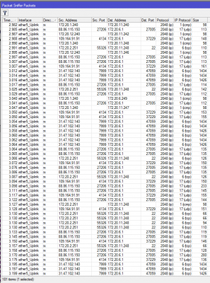

mám zajímavý problém. Na RB2011iL se mi občas stává, jako by vypadla funkce ARP, zařízení začne zasílat data všemi porty a způsobuje ztrátu paketů a zvedání odezvy.
Verze ROS je 6.30 (u některé předešlé to dělalo taky). Připojeny tři sítě, jedna VLAN, některé porty v BRIDGE, OSPF.
Zajímavé je, že pokud spustím packet sniffer, tak problém okamžitě zmizí. ARP tabulka pořád stejná. V logu nic zajímavého, myslím, že varování viz obrázek s tím nesouvisí, protože je z jiného času.
Díky za nápady.

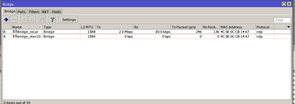

zkontroloval bych jeslti se pořád nemění mac adresa interface bridge

Edit:
Nyní se problém nevyskytuje a MAC adresy se nemění. Zajímavé je, že oba dva bridge mají stejnou MAC.

Bridge by měly mít pevnou mac, pro jistotu a klid v duši.

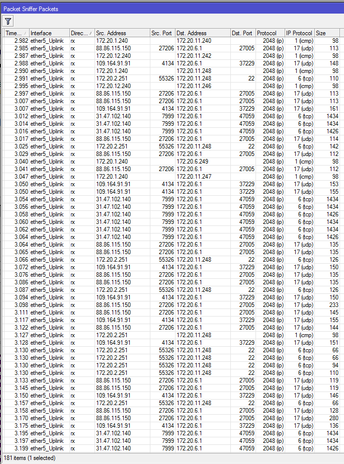

Když zapnu packet sniffer, tak před ustálením provozu zachytím i unicast pakety, které na portu nemají co dělat. Po ustálení už jen nějaké drobné multicast pakety.

K problémovému RB 2011 je přímo připojen klientský router 172.20.6.1. Takže by pro RB neměl být problém směrovat data pro tohoto klienta přímo na svůj port. RB však posílá data do jiného portu, přes bezdrátový spoj, k RB na kterém jsem zachytil tyto pakety viz příloha.
RSTP nezachytí smyčku na jenom portu. Svoje pakety (BPDU) má povinnost zahodit ... Proto každý rozumnější switch má detekci smyček zvlášť, ať už jako funkci spanning-tree, nebo nějakou hw variantu.
