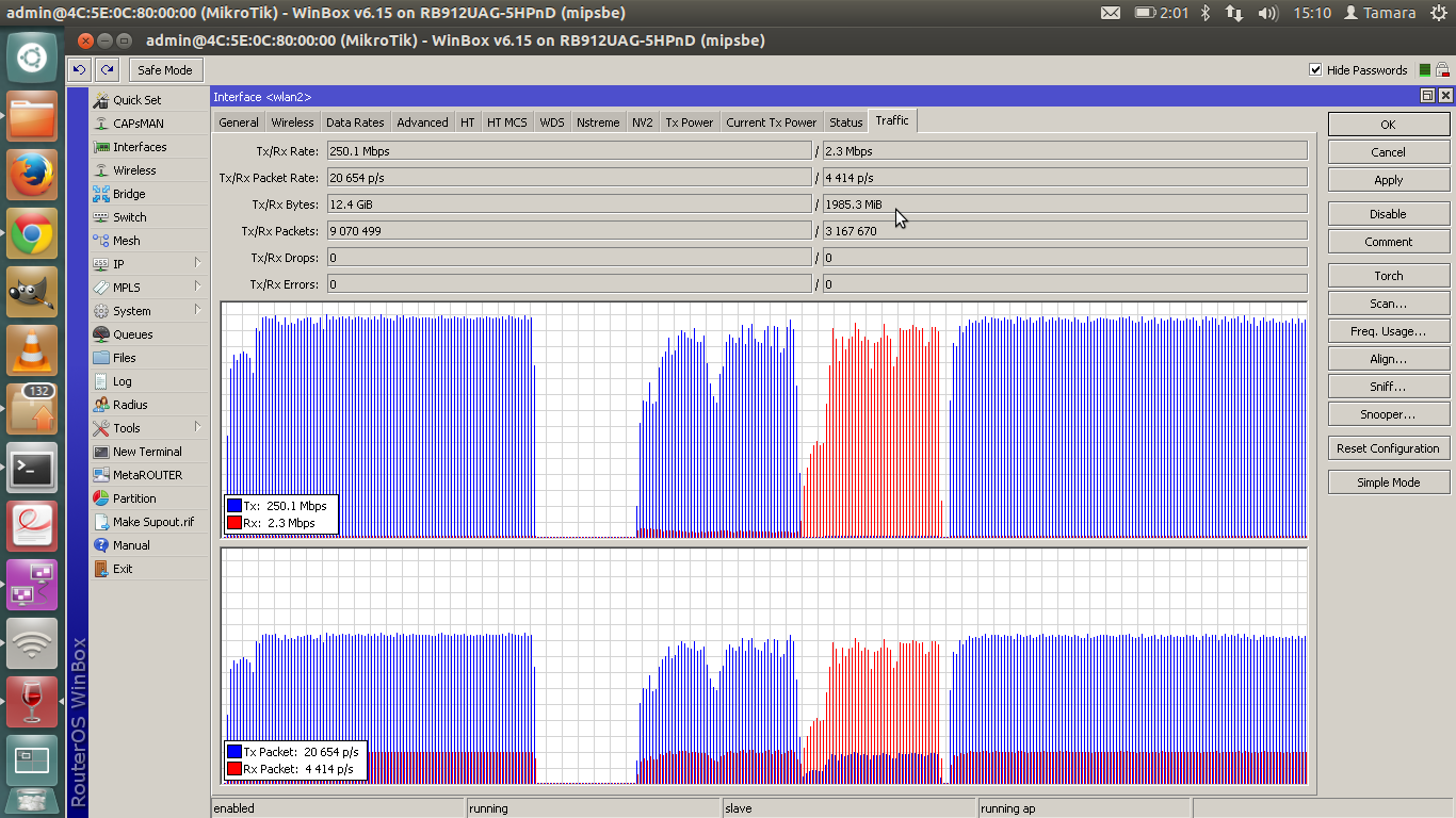

Ahoj zkoušel sem test maximalní propustnosti mikrotiku 912 na které pořád všichni nadávají.
Výsledek je 250Mbps
Vzdalenost CCA 1KM
Prostředí moc nezarušené
Asi bych si vybral na nějaký p2p spoj spíše 411 ale jen pro ukazku co 912 umí..

Podotýkam že test je na TCP mezi 2 notebooky s gigovou sitovkou..

Ahoj
Anteny jsou Jirouse 30ky, TDMA je na 1ms signaly byly ve stavu default na -35 musel jsem je zredukovat na -50 pomoci rizeni regulace vykonu.
protoze byly moc prepalené, firmware používam novy 6.15 se zapnutym novym ovladačem. Co se tyče ccq je 98-100%. A par dalších uprav.
Scan list bych poslal ale nemužu to ted rozpojit. Takže nekdy jindy. NV2 je nastaveno na nejvyžší podporované rychlosti. HT priority je jen 0
Ted jsem zkoušel další spoj na 6 km ale už to funguje jen asi na 160Mbps
