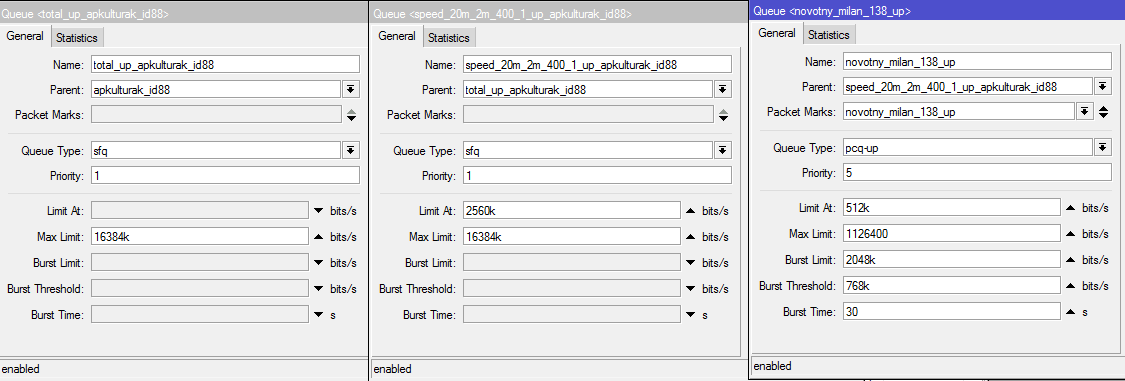

Nechci zakladat nove tema a asi to bude patrit do zacatecniku. Na vysilaci ma klient nastaveny QT na 20M/2M. Pri nejakem testu je ping pri 20M normalni, ale pri uploadu 2Mb to jde na 100-300ms. Vysilac ma ping do netu v pohode. Ten ping je jen u klienta. Kdyz zrusim QT, tak ma 30M/20M a ping je furt na 10 ms a ani se nehne. Proc pri tom omezeni QT na 2Mb na uploadu jde ten ping do nebes? Dekuji za nejakou radu. Klient ma vice pocitacu a hraje hry. Na druhem PC mu bezi torent a pak ma pingy pro hrani her spatne. Kdyz mu navysim limit na UP, tak tim torentem, to zase zahlti.

A jaký má koncová zákazníkova queue "type"? Nastavil bych ji na PCQ, nebo SFQ.

Rosak píše:A jaký má koncová zákazníkova queue "type"? Nastavil bych ji na PCQ, nebo SFQ.
Viz obrazek. Download je stejne a nedela to. Navic to dela vice vysilacu. Zkousel jsem to na AP rb912 a klient sxt lite, nebo rb711 (je to jedno). Sjednoceni firmware nepomohlo.

Prosím o případnou korekci od zkušenějších - já měním na SFQ (zkoušel jsem i PCQ, ale SFQ se mi v mém modelu chová lépe) pouze typu na koncové queue. Všechny nadřazené nechávám na FIFO. Právě jsem si vyzkoušel omezit v QT svou queue (UP i DOWN) na 2M a nastavil queue-type na SFQ a ping se nezměnil ani při vytížení obou směrů na max.
