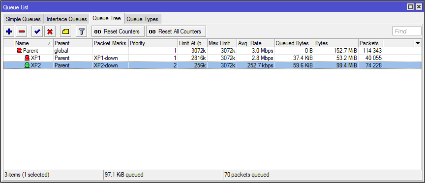

Ahoj, potřeboval bych poradit s problémem při omezování rychlosti pro jednotlivé IP pomocí Queue Tree.
Modelová situace: mám 4Mbit internet a 2 pc. PC1 většinu času stojí a proto chci přiřadit plnou konektivitu pro PC2. Ale v okamžiku kdy PC1 tuto konektivitu potřebuje, odřízne od internetu PC2 a má k dispozici celý 4MBit.

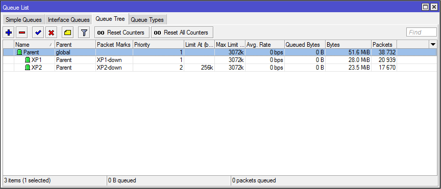

Přesně toto chování se mi podařilo nastavit pomocí priorit (viz screen v příloze) a funguje naprosto přesně jak si představuji. Ale pouze do rychlosti 3072k. Pokud nastavím Max Limit například na 4096k, přestane to plnit svou funkci a konektivita se rozdělí na 2 poloviny. Pokud tedy začnu stahovat na obou pc zároveň, obě mi jedou okolo 200kB/s. Pokud nastavím 3072k, PC1 stahuje rychlostí okolo 300kB/s. PC2 okolo 30kB/s!
Absolutně mi není jasné proč se to tak chová. Nenapadá vás něco?
Divné chování při omezení rychlosti ve Queue Tree

Nemáš nastaveno limit At.
Priority fungují až při plném vytížení.
limit at dostanou vždy. Jejich poměr udává kolik kdo dostane rychlost nad limit at. Priorita tušim že přeruší tenhle poměr. Takže si nastav oba limit at třeba na 256k a 2816k a nemusíš šašit s prioritou.
Pokud tedy není nastaven limit At tak je to hodnota mmaxlimit?
podle HTB nevyplnění "limit at" je hrubá chyba.

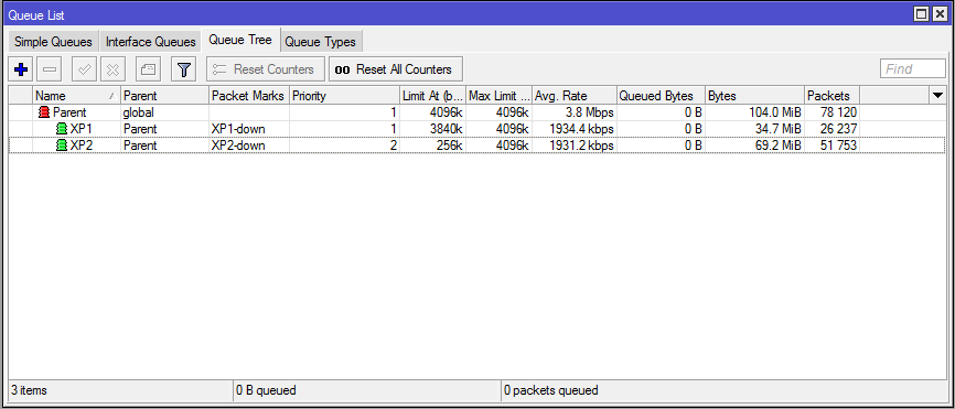

Původně jsem Limit at měl nastaven, konkrétně 4M u XP1 a 256k u XP2. Chovalo se to stejně. Každopádně v konfiguraci která je na screenu vše funguje jak má. Když ale max limit zvýším na 4096k tak už to nejde.
Pro jistotu zítra ještě v práci zkusim Limit At nastavit, a napíšu jak jsem dopadl

Tak je to jak jsem předpokládal, Limit At nemá na nic vliv. Přikládám screeny. Jedná se o identické nastavení, pouze s jinou rychlostí. Podívejte se prosím na to, protože mě to hlava nebere, jak je tohle možné.
- 4Mbit.png (10.69 KiB) Zobrazeno 2898 x
- 3Mbit.png (11.06 KiB) Zobrazeno 2898 x

Evidentně tvoje linka nemůže dosahnout na 4Mbit a tak defakto nejede na plno a QT neví že nemůže ject na plno a mysli si že prostě datovej tok nemůže rychlej téct a klienti se tak začnou prát mezi sebou a jelikož to testuješ na jednom stahování z každýho pc tak se jejich rychlost vyrovná. Všimni si že Queue bytes je 0 takže vůbec nedochází k bufferování/zařezávání na tvojí straně a tedy shaper nemá důvod zasahnout protože tvoje konektivita je už na stropě... ale to on nemůže vědět.
Tam jak máš nastaveny 3Mbit to funguje naprosto ukázkově. Každej dostal svoje limit at. Říkal jsem ti že limit at dostane rychlost vždy, ne? tak tady to vidíš v realu jak to funguje bez ohledu na prioritu. Priorita se vztahuje na rychlost mezi limit at a max limit.
- Příspěvky: 5
- Registrován: 12 years ago
Hapi: Aha, to potom vše vysvětluje. Díky moc. Pro mě je tedy důležité zjistit maximální kapacitu naší internetové linky a tu nastavit. Potom se to bude chovat přesně tak jak potřebuji.
přesně. Nemůžeš spravedlivě rozdělovat něco co nemáš.
