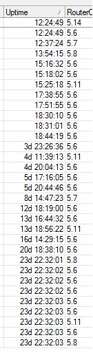

Zajímavé třeba je že polovina lidí na sektoru má uptime i několik desítek dní. A druhá polovina klientů se odpojuje denně třeba 3x.
Přítom víceméně všichni mají gentleboxy. Jedou v A + NV2.
tak prvně bych začal s tím že bych všem dal 5.14 aby totiž nebyl problém v tom že jedna 5.6 posere celé AP....
