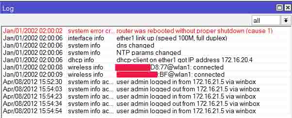

Tak teď se pro změnu rebootlo AP...Úplně bez příciny... (alespoň mě nic nenapadá...)
Viz printscreen....
napajanie

midnight_man píše:napajanie
teď nevím jestli myslíš toho clienta a nebo to AP... tomu klientovi jsem dal new 2A zdroj a to AP je připojené do PoE switche, do kterého je dalších asi 5 AP a ostatní jednou OK....
tomu RB v ktorom bola ta chyba cervena o reboote.
tobe se jako rbcko samo od sebe rebootlo? to neni firmwarem ani nahodou. rbcko se mi samovolne v zivote nerestartlo. to bude v napajeni nebo poskozeny kondiky atd.

hapi píše:tobe se jako rbcko samo od sebe rebootlo? to neni firmwarem ani nahodou. rbcko se mi samovolne v zivote nerestartlo. to bude v napajeni nebo poskozeny kondiky atd.
Právě že se to AP rebootlo zrovna když spadla ta protistrana.... To jsem ale videl poprve... Vzdy když ten klient vytuhl, tak to AP bezelo dal...
