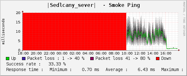

ukazuji obrázek, graf který ukazuje přechod z nv2 na klasické čisté 802.11n bez nstreamu. sestava je RB411AH MIMO 2x2, 20MHz kanál a antény šťourač 24 duplex.
krásně je zde vidět co dělá nv2 s latencí a jaká je krásná latence u 802.11n, ale zase je o něco horší přenoska (max jedním směrem okolo 80Mb) a v maximálním vytížení je horší latence, ovšem naše spoje na max nejedou a nepojednou :D
hmm, jo, bohužel nám tu NV2 spoje nejedou s takovou latencí. To co tu máš ty, my máme na 3 spojích za sebou.
