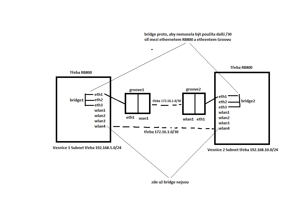

Hehe, ale jak mám vyházet bridge když v dnešní době se použije na PtP spoj Groove nebo 711, která má ethernet, tedy je to jakoby další iface navíc než, když se za starých časů dávaly wifi karty do RB600 (tam být bridge nemusely).
Teď to je tak, že mám třeba RB750UP (jako hlavní router ve vesničce) bridgované ethernet porty (tedy eth1 až eth5) a do každého portu mám jeden spoj. Kdybych měl ty bridge zrušil, tak by to byl pěkný bordel, protože bych musel udělat síť /30 mezi ethernetem RB750UP a ethernetem třeba groova, potom další /30 síť mezi wlanem groova a wlanem groova na druhé straně a potom další /30 síť mezi ehernetama na druhé straně. Tedy dohromady 3x /30 sítě.
Není to větší prasečina?
spojíš ether1-5 do bridge, nasadíš tam jeden větší subnet pro všechny ty zařízka na těch portech a na těch zařízkách teprve routuješ dál. Výhoda podstatná... pokud je to na kruhu, výpadek jednoho zařízení neovlivní ostatní a všechny zařízka viději na sebe bez nějakýho mezičlánku v routování. Máme takhle na každym sajtu po novu tzv. hnízda kde je jeden unikátní subnet /24 a můžu tam "do nekonečna" nasazovat další zařízka (další ptp spoje nebo sektory) pouhým natahnutím UTP kabelu. Ideálně kombinace tupýho rackovýho switche s 16 portovym poe panelem. Vím že tam do budoucna mám hafo místa a lze jednoduše řešit i zakruhování.

ohledně těch /30 sítí mi neříkej že máš na jeden spoj 3x /30? asi ne
já síť bridgovanou nemám, mám jí samozřejmě routovanou, to že mám bridge jen na zařízení (ve vnitřku) a ještě jen ethernet porty, aby to simulovalo switch, tak to asi problém nebude.
nakreslím aby si pochopil jak to mám
Zasílám obrázek, kde mám použitý bridge abych nemusel dělat 3x /30 subnet

Zařízení typu groove (v mém případě spíš nanobridge) dávám do bridge (WDS) a na ty RB800 potom /29 segment. Ty máš bridge na eth těch RBček, což je asi trochu méně pochopitelné ...
okoun píše:
Třeba někdy mít budeš ... a pak pozdě bycha honit.

preco tie groove nie su v transparentnom bridge a nie je cez ten bridge potiahnuty /30 alebo lepsie /29 resp /28 subnet. (zalezi co tam okrem tych dvoch rozhrani rb800viek bude - napr mgmt ip adresy tych groovov alebo mozu byt v samostatnej vlan ukoncenej na oboch stranach opat na rb800, pak sa to lahsie firewall-uje).
Routovat na RBckach a este na groovoch, nie je to zbytocne?
edit:
Jaj, ludvik uz pisal .. no rpesne tak nonabridge resp groove do transparentneho bridge a ja by som si spravil aj separe mgmt vlan ...
no to je podle mě nějvětší blbost dávat bezdrát do bridge, to toiž pořádně nikdy nefungovalo a dávat to do wds mi přijde zase už dnes krok zpět.
