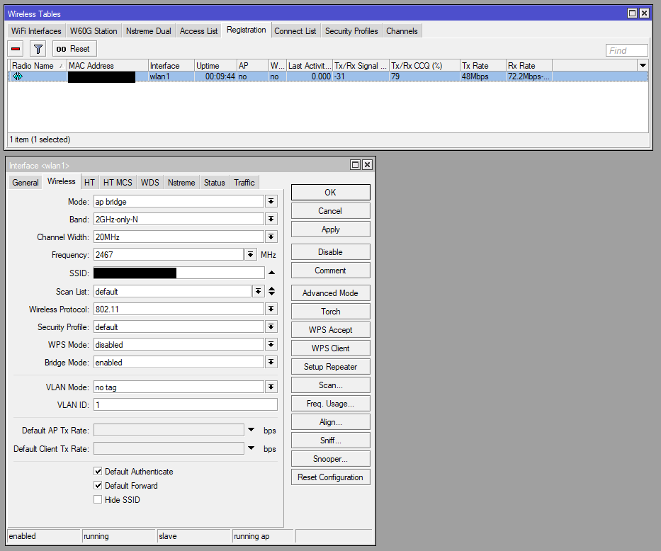

Udělal jsem si pár testů na hAP lite s FW 6.41.1, protože se mi nezdálo, jak mi chodí WiFi na mobilu (Xiaomi Redmi Note 4). Během testů byl hAP na stole asi metr od mobilu a testovacího PC. Na hAP bylo nastaveno šifrování WPA2-AES, SSID a kanál a jinak standardní defaultní konfigurace. Tady je výsledek (screenshoty jsou pořízeny během průběhů Speedtestu):
Test 1: Nastaveno N only, TX rate maximálně 48 Mbps, na Speedtestu na mobilu jsem dostal cca. 20 Mbps (přípojka by zvládla asi 35 Mbps)

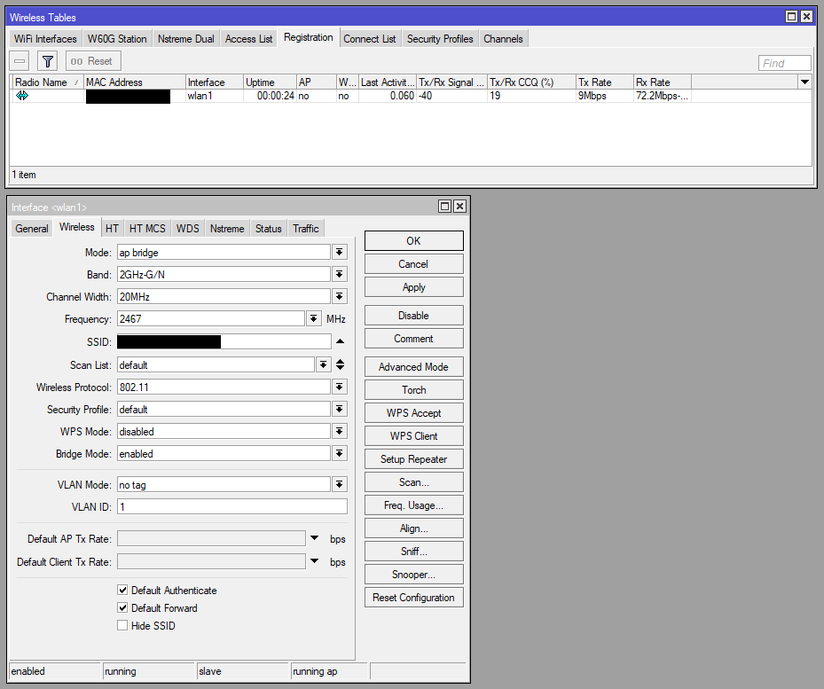

Test 2: Nastaveno G/N, TX rate maximálně 12 Mbps, na Speedtestu na mobilu jsem dostal cca. 7 Mbps

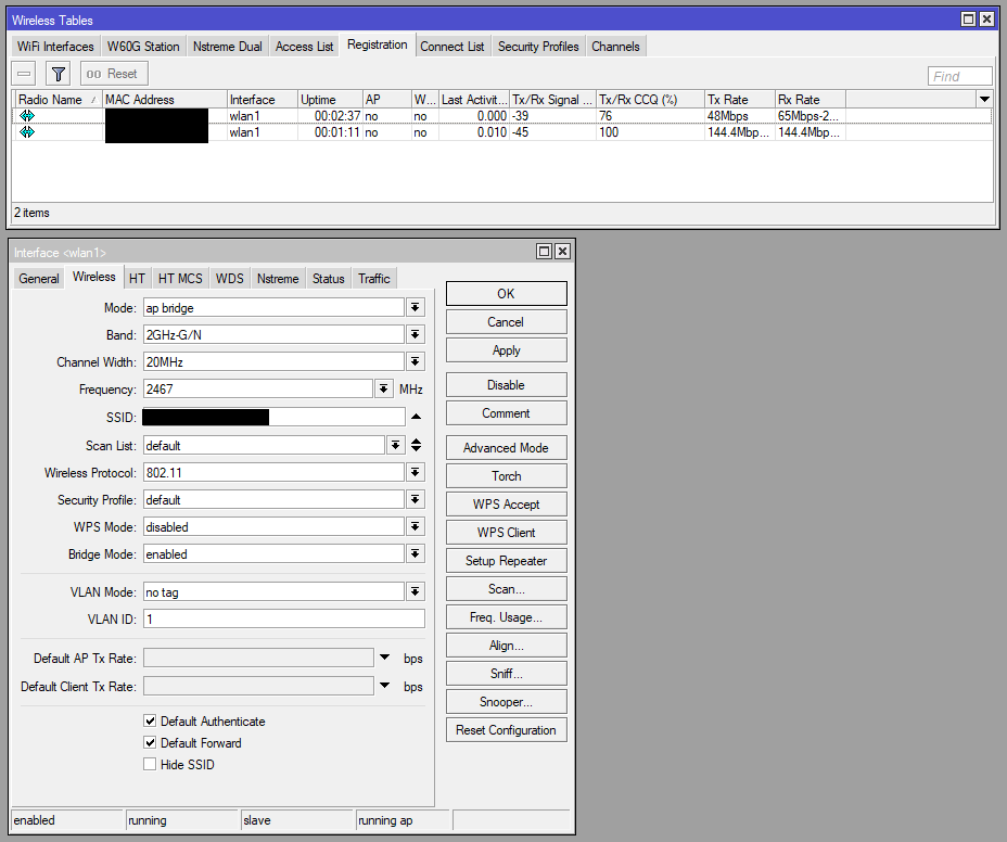

Test 3: Ponecháno G/N, jen jsem připojil notebook. TX rate maximálně 48 Mbps, na Speedtestu na mobilu jsem dostal cca. 20 Mbps, notebook dal 33 Mbps, což byl strop přípojky.
Tedy abych to shrnul - pokud byl připojen pouze mobil a bylo nastaveno G/N, tak komunikace s hAP nějak haprovala. Navíc nebyl důvod, aby TX rate byl maximálně 48 Mbps, když mohl být 72 Mbps. Na jiných WiFi routerech tenhle problém nemám, takže tipuju, že v hAP není něco v pořádku.

Kdyby to běželo v Gčku, ale normálně, tak bych to s přihmouřením oka bral, ale proč mám TX rate jen 12 Mbps, to fakt nechápu.

Mikrotik to blokuje u některých zařízeních na 54Mbit. To že tam máš méně (48M) je něčím jiným. Rušením, příliš silný signál nebo ....

Jestli je tam 48M nebo 56M je celkem jedno, ale tech 12M je divnych. Zadne ruseni neni. Stejne se to chova, i kdyz jsem za stenou, takze prilis silny signal taky ne. Je zajimave, ze padne i hodnota CCQ (je to videt na screenshotu). Takze proste je to kram...jen se divim, ze nikdo netlaci na opravu.
to je zajímavý protože doma mám xiaomi redmi 4x a nic takovýho se neděje. Zajímalo by mě proč tam vidim CCQ 77%. To asi nebude bezdůvodně. Dál by mě zajímalo jaký country máš zvolený.
