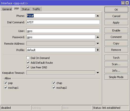

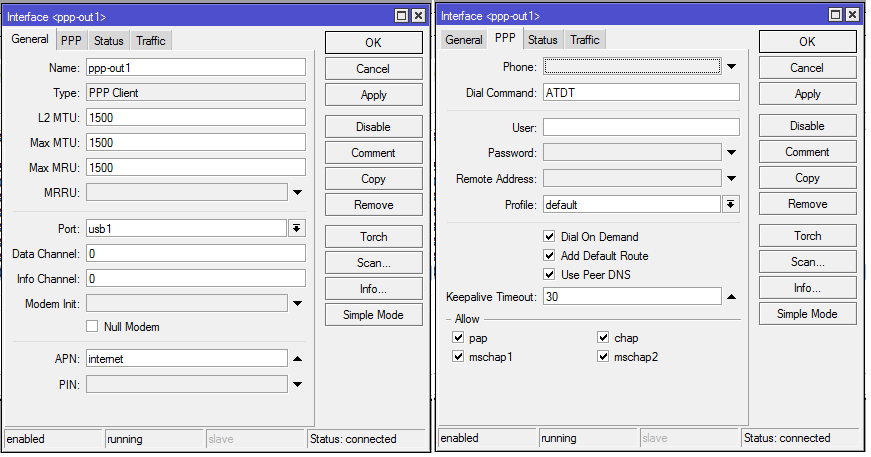

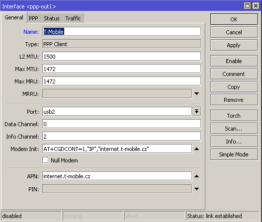

Návod jak připojit 3G modem přes USB do rb2011. S externí Yagi
http://mum.mikrotik.com/presentations/RU13/wifimag.pdf
