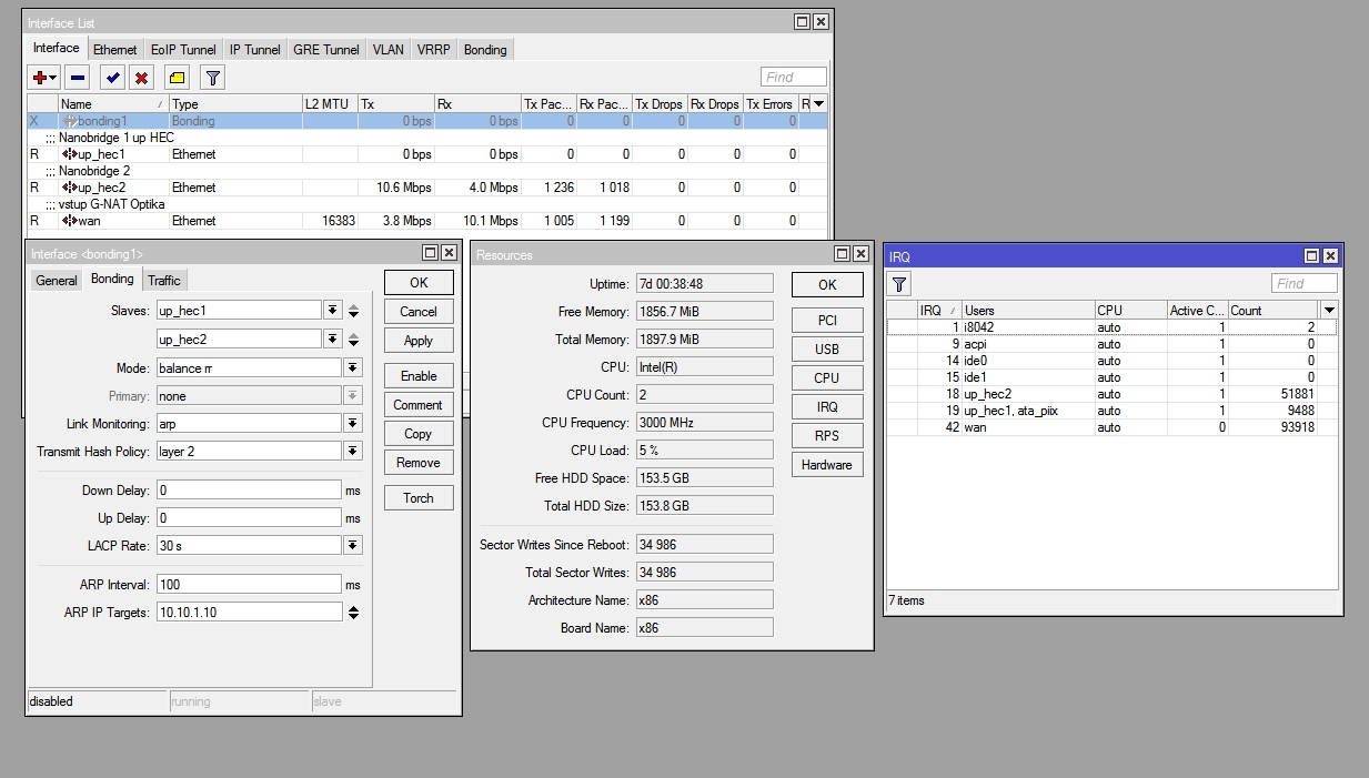

Zdravím, chtěl bych se pozeptat zda-li někdo nepoužívá Bonding na Mikrotiku, udělal jsem ho na jednom místě, protože nebyli ještě penízky na 17Ghz rádio, tak že to nějaký ten pul rok nebo víc to se uvidí.
bonduju dva Nanobridge ve WDS ve 20Mhz v bondingu dají s přehledem 100Mbits, pingy sou stabilní kolem 2-5ms na 850m
na druhé straně je Mikrotik 450G, vše se tváří včetně OSPF v pohodě, jen občas se stane výpadek par packetu řekněme 2-3 za 30min, nevím jestli je to normální, pokud ho vypnu a pustím po jednom NB jede to OK.
je to asi možná banalita ale jinde se to neděje, lidi to asi moc nepocítí ale mě to dost štve.
spíš mě to přijde o nastavení bondingu, nejdřív se testovalo v práci než to šlo do provozu hlavně šlo o OSPF aby procházelo.
pokud by měl třeba někdo nějaký nápad jak to poladit budu rád :) spíš mi jde o hodnoty bondingu - Down/UP Delay, LACP RATE, ARP IP Target je IP adresy protistrany, což nastaveno OK.

no jasně mám, první je x86 router, který i shapuje, balancuje to správne, tedka je bonding vyplej tak že vidíš na obrázku že se jede jen jendím, jinak to normálně jede luxusne obema lajnama stejne.
tak že rozhodne balancuje. jeste dám 5.14 SW na obe strany ty už mám jinde docela vyuzkoušené, jestli třeba na tom nebude lepe.

oni se neporouchávaj, s nima problém není, zkusím softy a uvidímě, taky to muže dělat sdílení IRQ na mašine s jednou ze sítovek, možná.
jinak to chodí suprově. spíš mě šlo o nastavení parametrů bondingu.
