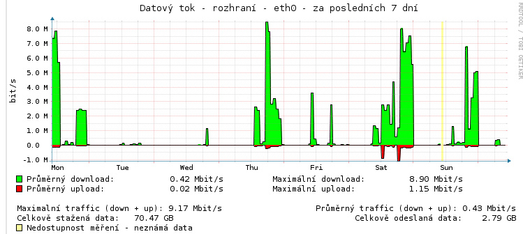

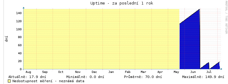

Zdravím, cca jednou za 14 dni se mi stává že se nějak divně zasekne jedna rocketa v režimu AP na který jsou 3 klienti. Díval jsem se do monitoringu a vždy tomu předchází větší vytížení CPU. Minule cca 30 - 40%, teď naposled to šlo nadoraz na 100%. Na rocketě přestane fungovat SNMP, přes ssh se nejde přihlásit, ale webový rozhraní překvapivě jde. Když se na to přihlásím přes web je na úvodní stránce všechno prázdný. Po resetu rockety přes webový rozhraní začne všechno zase normálně fungovat. FW je 5.5. Žádný závratný toky přes to netečou.
Nesetkal se s tím někdo? Co by to mohlo být za problém?
Záznam celé obrazovky 6.8.2012 100623.bmp.jpg (98.6 KiB) Zobrazeno 1574 x
Záznam celé obrazovky 6.8.2012 100658.bmp.jpg (111.71 KiB) Zobrazeno 1574 x
Záznam celé obrazovky 6.8.2012 100750.bmp.jpg (137.69 KiB) Zobrazeno 1574 x
